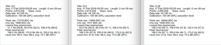

    Em đang loay hoay setup thiết bị, biết nên chọn phương án nào. Em có thử dùng phần mềm đo âm thanh, đo 3 cách lắp ghép với cùng 1 vị trí, test 4 bài hát và mỗi bài cho ra những kết quả khác nhau với từng thiết bị.
    Nhờ các bác có kiến thức về âm thanh phân tích giúp em thông số nào là tối ưu nhất ( dòng chữ nhỏ phía trên bên trái )
    Thông số của 3 cách setup trong từng ảnh theo thứ tự 1 2 3 ... bốn bài test xếp từ trên xuống dưới thứ tự 1 -> 4
    Bài 1

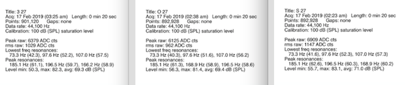

    Screen Shot 2019-02-17 at 10.03.48 AM.png Bài 2

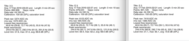

    Bài 3

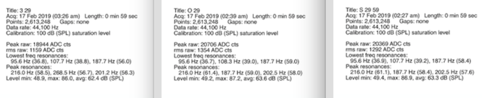

    Bài 4
  2. meotomvn
    meotomvn Advanced Member
    21/12/17
    357
    491
    Em chưa hiểu ý bác. Bác đo 3 cách lắp ghép nghĩa là bác có nhiều thiết bị nhưng chỉ 1 cặp loa? Và bác thay từng thiết bị vào và dùng app test hay sao bác? Nếu đúng vậy thì ko cần dùng app, dùng tai đi bác. Nghe cái nào thấy hay nhất thì giữ cái đó xài.
    Còn nếu bác có 1 dàn âm thanh nhưng đang muốn dùng app để test vị trí sắp đặt loa, chỗ ngồi... thì nên dùng file pink noise để đo, mức âm lượng tầm 65-70db thôi. Bác để 100db là to quá. Di chuyển micro từ từ rồi chụp từng bảng RTA post lên giúp em nhé.
