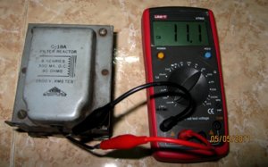

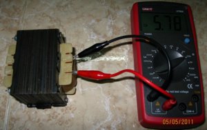

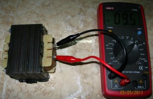

    đây là máy đo dân dụng, đo trở kháng thuần và đo cảm kháng của linh kiện xuất sứ TQ. ai cũng biết đo cảm kháng có sai số và khác nhau qua nhiều máy đo trên thị trường. và máy đo này cũng có sai số của nó.
    nếu các bác có 1 cục choke bất kỳ, các bác đo thế nào để biết trị số gần đúng của cuộn cãm đó.
    em mới thực hiện xong cuộn cảm: Fe 28mm, dầy gần 5cm, lá fe đen của Nhật- loại khá tốt, số vòng quấn hơn 1800 vòng một chút.
    ở thang đo 2H, kết quả thế này
    ở thang đo 20H, kết quả thế này
    ở thang đo 200H, kết quả như sau
    vậy thang đo nào gần đúng ?

    Thang đo sát với giá trị cuộn cảm là gần đúng hơn cả ah.

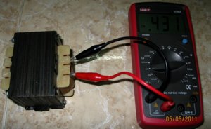

    vậy theo bác cuộn cảm trên có 431mH. sao ít vậy :mrgreen: trong khi đo cảm kháng khi chưa có Fe đã khoảng 200mH :lol:

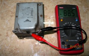

    đây là cái hình test chuẩn khi đo trở kháng cục choke chuẩn. cục choke ghi 90 ohms, máy đo báo 88.5 ohms. quá đẹp :lol:

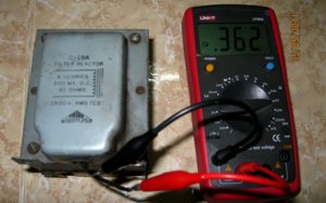

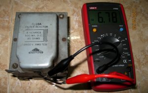

    kinh nghiệm quấn 1 số choke lọc nguồn thì với số vòng > 1800, Fe28, dầy 5cm thì số Henry tầm 6-7H.
    máy đo thì hiện số tá lả. em lấy cục choke Mỹ- mượn của 1 người bạn trong vòng 5 năm vì hắn không tặng cũng chả bán :lol: , làm số chuẩn. kết quả như này
    như vậy có thể ước lượng máy đo hiện số chính xác với giá trị nằm giữa thang đo 20 và 200H. từ đấy suy ra cục choke của em có trị số đâu đó 7.2H :D

    như vậy có thể ước lượng máy đo hiện số chính xác với giá trị nằm giữa thang đo 20 và 200H. từ đấy suy ra cục choke của em có trị số đâu đó 7.2H :D[/quote]
    Bác sỹ cộng sai rối (11,1H + 6,78H)/2 = 8,9H chứ.
    Đùa tý thôi, mấy cái đồng hồ này đo để tham khảo thôi chứ không chính xác đâu bác ạ.
    Đo trị số của choke hay OPT người ta phải cấp dòng DC, AC để đo mới đúng. Vì trị số của nó phụ thuộc vào dòng DC, AC qua nó, tần số qua nó... phức tạp "nắm".
