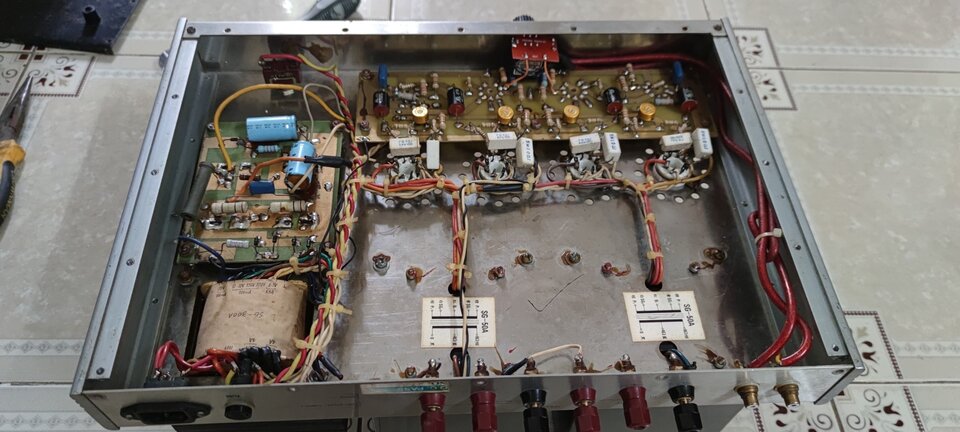

    Các bác cho em hỏi cayin A-55T (KT88) của mình đo chỉnh bias thì có 1 bóng không đo được là bị gì và khắc phục như thế nào ?
    Nhân tiện bác nào biết dòng tiêu chuẩn để chỉnh bias theo hướng dẫn nhà sản xuất là bao nhiêu ? (máy mình mất hết spec rồi)

    Em cũng chưa hiêu ko đo đc bias là thế nào. Bác đo đã đúng chưa

    đo đúng và đã cân được 3 bóng còn 1 bóng thì ko đo ra tín hiệu dòng và áp

    Hiểu khó khăn của bác. Bác đo chân 5, chân 8 và chân 3 của bóng lỗi và 1 trong 3 bóng đang hoạt động theo ý bác đang diễn đạt bằng que +. que âm kẹp mazz nhé. Từ đó ra cách khắc phục.

    amply nó có lỗ đo cho từng bóng, mình không biết đo chân bóng. Và bóng kia là đo không ra thông số để chỉnh chứ vẫn dùng bình thường

    Chỗ lỗ đo đó chính là chân 5 của đèn KT 88, bác đo đc ? VDC ?

    3 bóng đo bình thường, 1 bóng đo ko được (nhưng vẫn dùng bình thường)

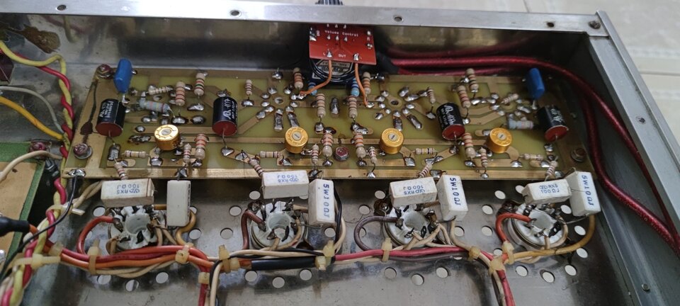

    Thế rõ rồi, chỗ hàn dây ra cọc Test có thể bị đứt ( Nếu 2 vế nghe âm lượng như nhau ).
    Nếu bác muốn chắc chắn, bác lật ngược amply lên ( cẩn thận khg vỡ đèn ) nhìn đế theo chiều kim đồng hồ thang áp thấp, đo vào chân 8 ( chân gần sát chân cuối tay phải ) chỗ đó mà có chỉ giống tương đối các chân 8 khác là ổn. Đo chân 5 bằng thang áp cao dễ nhận biết hơn.
    Bác khg nên quay mấy cái biến trở quanh đó, cái đó khg nguy hiểm nếu ai biết nó. Đấy mới là chỉnh Bias ( chỉnh Áp Âm bias, khg phải chỉnh Dòng Bias ).
    Cái môn này hơi khó nhai với bác hiện nay, nếu bác chịu khó tìm hiểu, khoảng 2 tuần chắc bác làm đc cho nó hay lên đấy.
