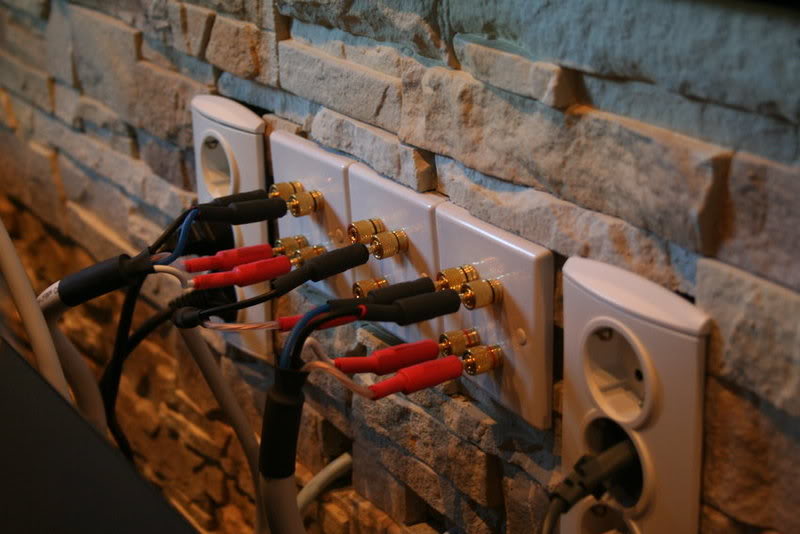

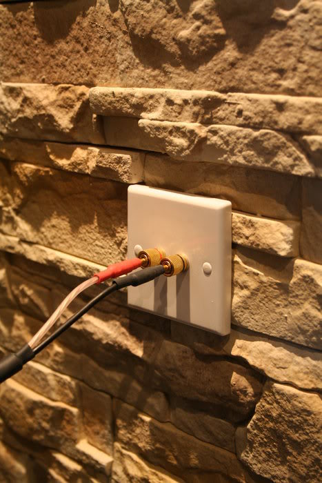

    Em có vấn đề này mong các bác giúp đỡ. Em đang xây nhà và dự định bố trí 1 phòng xem phim nghe nhạc riêng. Em dự định đi dây loa âm tường và sẽ chạy ra ổ cắm như hình dưới:
    Em ở Hà Nội, bác nào biết nơi nào bán mấy cái này, chủng loại, chất lượng và cách lắp đặt xin tư vấn giúp em.
    Xin cảm ơn các bác.

    Theo em là không nên. EM đã từng làm vậy nhiều năm trước đây nhưng nay phải bỏ hết. Lý do:
    1. Dù là dây loa tốt nhất, chôn dây loa trong tường lâu ngày sẽ không tốt cho dây. Lúc đó có muốn thay cũng không được.
    2. Có quá nhiều kết nối qua Jack => giảm chất lượng.
    3. Dây loa để hiệu chỉnh thiếu sót và làm tăng hiệu phối kết của tổng thể dàn. Bác chỉ cần thay một thành tố của dàn như ampli, loa,... là Bác có thể phải thay dây.
    Nếu có thể, Bác dùng cho loa surround cho xem phim (vốn không đòi hỏi lắm về chất lượng âm thanh tái hiện) để tránh lằng nhằng dây nhợ thì là một giải pháp. Tuy nhiên, nếu Bác còn có dự định nghe nhạc đa kênh SACD, DVD-A,... thì lại cũng không nên.

    Mấy cái đấy em chỉ dùng cho loa Suround thôi bác ạh. Chứ cặp Front em vẫn cắm trực tiếp.
    Bác mua mấy cái đó ở đâu ạh.

    Em không mua, em DIY. Bác ra tiệm điện mua mặt nạ xử dụng cho việc đi dây điện thoại, sau đó qua Bác Giết Sở lấy mấy cái đầu loa cái, gắn vào là xong. :D

    Em nhìn cũng đơn giản thôi mà, nếu thích thì bác có thể mua đồ về DIY, mà em nghĩ có khi cái trên cũng là do bác chủ mê Audio tự DIY lấy.

    Nếu là dây loa cho dàn đa kênh (xem phim, như loa surround) thì OK. Nhưng nhớ đi riêng mỗi cặp dây một ống, đừng đi chung với dây điện, dây cáp Tivi, dây điện thoại gì cả để tránh nhiễu có thể xảy ra.

    theo em thì bác đã thiết kế thì nên đi ống trong tường mai sau muốn rút dây ra để thay cũng vẫn đc.
    nhg khí hậy của mình ko hợp đi trong tường cho lắm

    Trông mấy cái này có vẻ phức tạp thật. Dành cho các bác chơi ổn định lâu dài. Em là dân cắm rút nên chắc ko sài dc. Sài kiểu này để lâu ngày có thể ảnh hưởng đến dây loa và các giắc nối. Ko hợp lí cho lắm với khí hậu việt nam mình !

    bác tromtrau bên hdvietnam có phải k ạ, bác có phòng nghe nhạc xem phim post bên đó đẹp quá. Em nghĩ nếu bác đi dây surround thì đi ống ngầm trong tường, đầu để cắm jack bác mua loại mặt ổ cắm về khoét ra rồi đấu giắc thôi, em nghĩ DIY cũng không quá phức tạp
