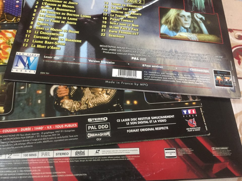

    Đĩa LD đây các bác coi giùm

    Bác xem lại cái đầu đọc đã ổn chưa vì bác nói " lệch open " tức là xô khay đĩa đúng không? Nếu đúng vậy hệ cơ dịch đĩa đang sai, đĩa chưa vào đúng điểm để lazer pick up tìm đc Track 0.

    Bác nhìn vỏ đĩa ghi Area Zone là số mấy, mã vùng đôi khi cũng áp dụng để hạn chể sao lưu bừa.
    Ngoài ra đầu của bác là Pan, NTSC? Đĩa là Pan, NTSC?

    Mã vùng nếu được đánh, phải phá mã bác ạ. Nôm na phải có công cụ.
    Sai hệ là khg đọc được đâu bác. Bác PM đến bác Cuongdv, bác ấy có 2 hệ máy PAL và NTSC để chơi cho 2 dòng đĩa.
    Về sắc thái màu, NTSC cho sắc thái màu của đối tượng cần thể hiện tốt và trung thực hơn PAL ( lý thuyết ) bác ạ. Ngoài ra tiếng FM cho PAL và NTSC khác nhau, sai là khg thể có tiếng được.

    Đĩa LD hệ PAL cho vào đầu nội địa hệ NTSC không đọc đước bác nhé.
