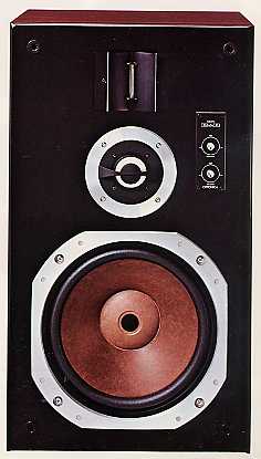

    @thanh_tam: chụp cái mặt trước UP lên xem thử cái đê ... !

    To bác ZORRO: Bác quả nhiên là uyên... bác. Cảm ơn bác rất nhiều.
    To bác Lê Quang Trí: Cặp này không phải Coral hehe...
    To bác Kane: Chụp lên thì còn gì là bí mật nữa hihi...

    hehehe, mắc lỡm rùi, em cứ tưởng cặp Coral 3 đường tiếng của bác chứ ??? vậy cái nì hiệu gì thế bác ?

    Nhìn mấy cái tụ wen wa thử đoán mò Oplonica :p

    Bác này đoán mò thế mà lại.... sai có chút xíu hihihi....

    Em nó đây ,cặp này chơi tep ribbon hay đóa!
    12 cọc loa kia để dùng cho Multi ampli .Trường hợp Ampli stereo thì bác đấu vào 2 cọc loa dưới cùng là đủ hết .
