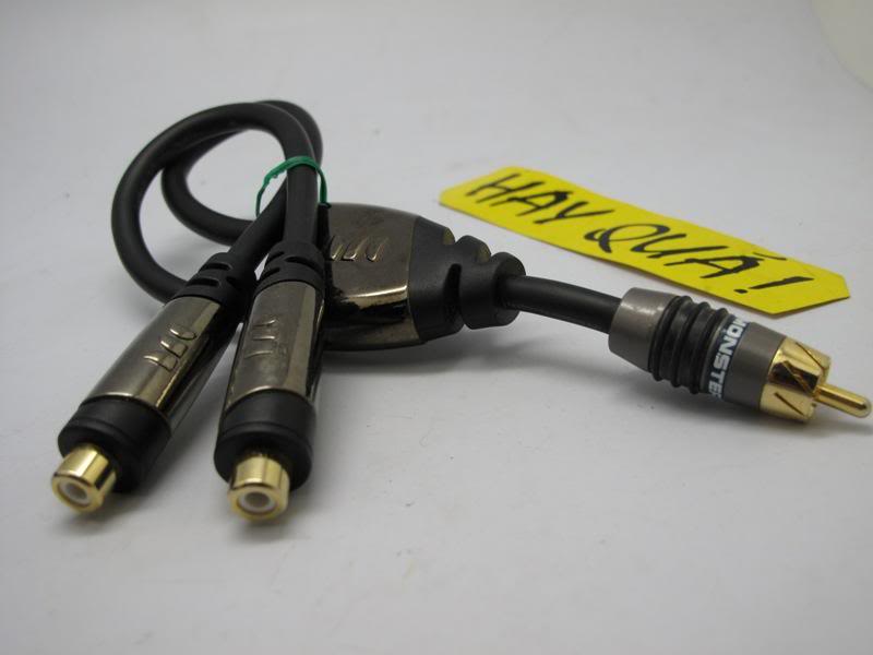

    Đơn giản hơn thì bác mua 2 đầu RCA 1 ra 2 loại tốt mà dùng Ok luôn..

    Sao Bác chỉ quan tâm đến dây trong Selector mà không quan tâm đến cái Switch - Selector, Jack và mối hàn :D . Em đang lăn tăn giữa Selector cơ và Role trong cùng tầm giá. Bác nào chỉ bảo em với. :?:

    Chia 3 thì giảm tiếp hả bác :D . E chả tin suy giảm gớm đâu, miễn jack chia loại tốt, làm chuẩn (chia như này còn an toàn hổng bị nhiễu hơn cả đoạn dây tín hiệu mà để dài vắt ngang dọc tùm lum ý chứ)

    Tiếng vẫn chất như thường hả Bác? Hiện em đang dùng Jack RCA bằng đồng vào 1 ra 2 cho 2 amp, nhưng hình như tiếng bị nhỏ lại thì phải

    Em cũng đã xài jack vào 1 ra 2, cảm nhận cá nhân là không nên xài cái này. Chất âm chắc chắc giảm do suy hao, mức độ nhiều hay ít tuỳ thuộc vào chất lượng jack. Nếu đã chơi rồi thì cắm rút 1 tí mất có 30s thôi các bác ạ, tập thể dục tí mà yên tâm về chất lượng.

    Lại hình như nữa rồi...Em nghĩ cấu hình của bác chủ nếu xài đầu chia thì nhỏng tai lên cũng chưa thấy khác biệt gì cả...
