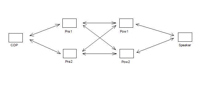

    Cái ni tiếng tây gọi là "foursome" hả bác chim? :)

    Bác Chim search thử, wiki có định nghĩa đấy mà...
    Để em đọc cái đã, em mới chỉ đọc cái tít tồ của bác. :)

    Chỉ là bộ chuyển mạch thôi mà anh Chim, vấn đề là tìm được các bộ tiếp điểm tốt nhốt tất cả vào một hộp sau đó đấu dây qua lại, khi cần chỉ cần pặc pặc là xong hehe...

    Của bác sẽ làm được 4 trạng thái chuyển đổi:
    1) CDP => Pre1 => Pow1 => SPK
    2) CDP => Pre1 => Pow2 => SPK
    3) CDP => Pre2 => Pow1 => SPK
    4) CDP => Pre2 => Pow2 => SPK
    Nhưng yêu cầu phải độc lập cho từng trạng thái. Nghĩa là bất kỳ trạng thái nào hoạt động thì các trạng thái khác không được tham gia.
    Vậy liệu có dùng công tắc chuyển đổi một cách đơn giản được không, hay ta nên dùng rơle trung gian và nút ấn cho nhanh?
