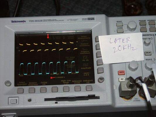

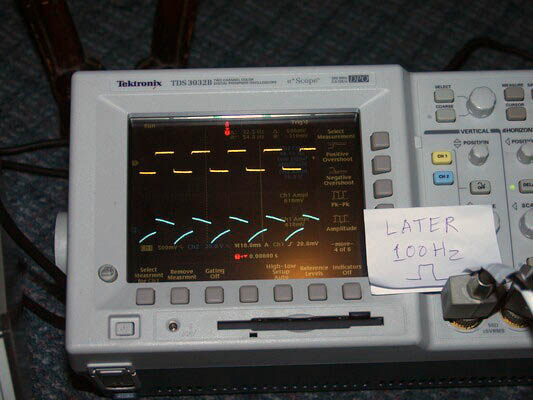

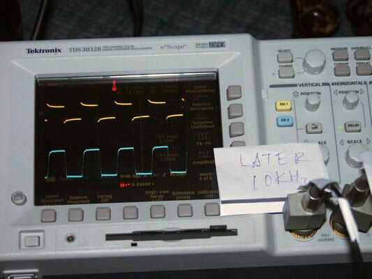

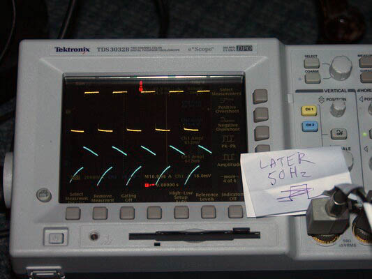

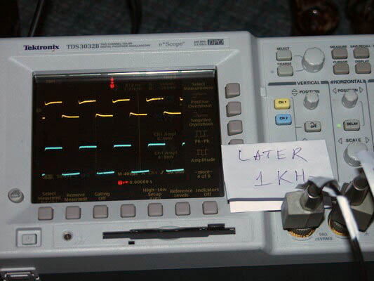

    Đầu tiên là máy bác LATE đây :lol:

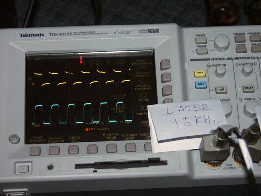

    Late nữa

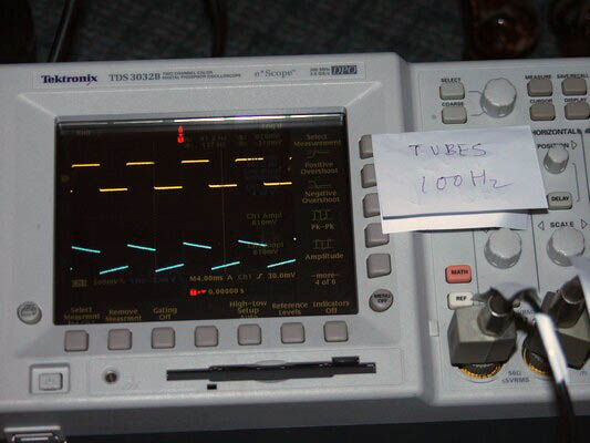

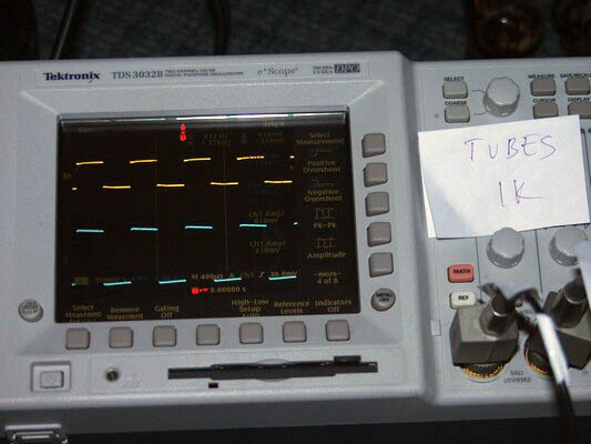

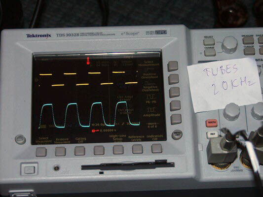

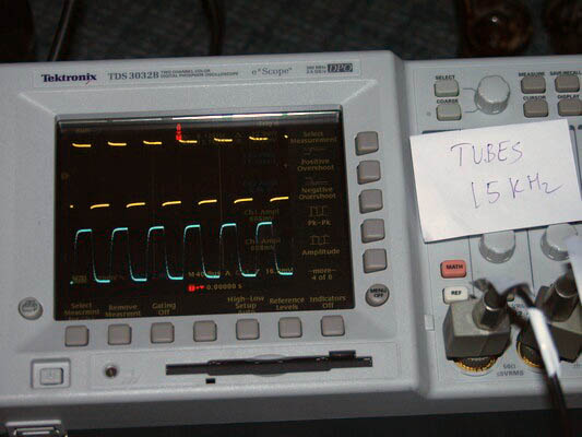

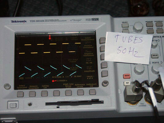

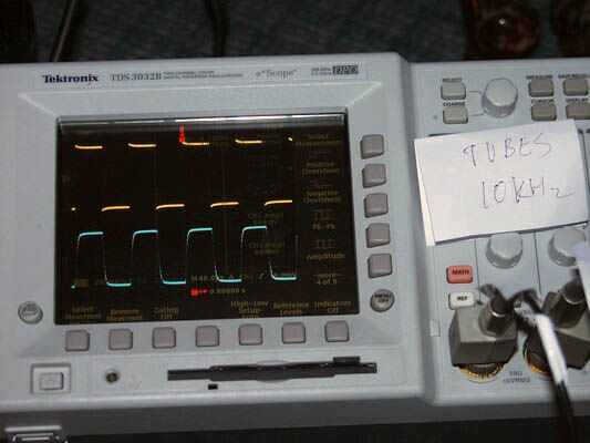

    Đây là máy bác TUBES

    Tubes nữa

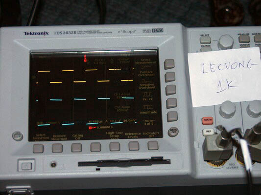

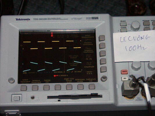

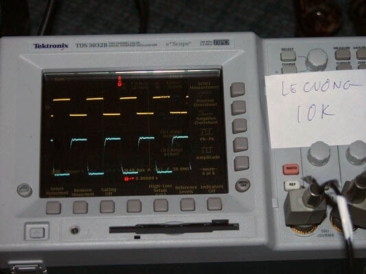

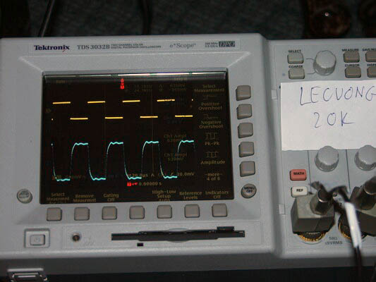

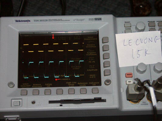

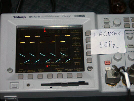

    Máy LeCuong đây

    LeCuong tiếp

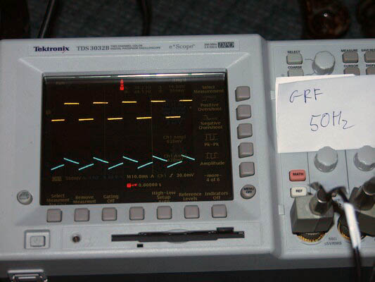

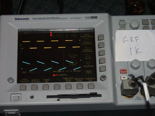

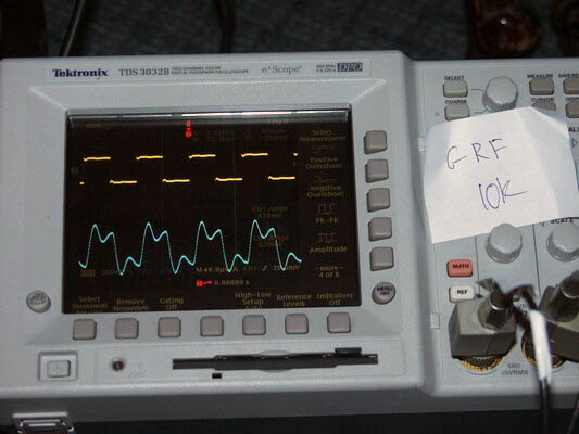

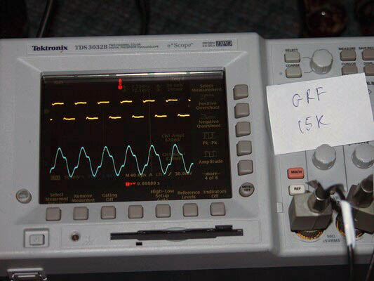

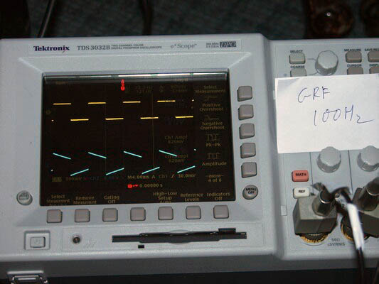

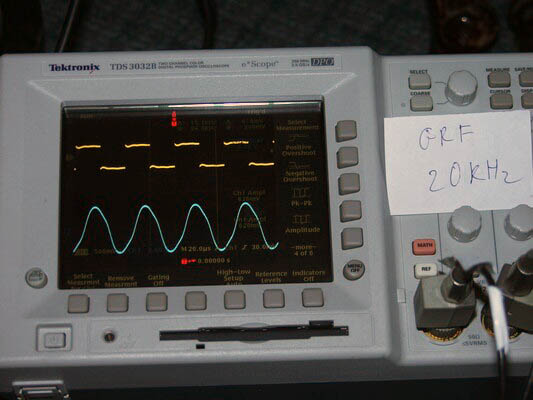

    Máy GRF đây, theo những kết quả đo đạc thì hầu hết các bác dùng IT thì lại méo xẹo :lol:

    GRF tiếp

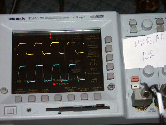

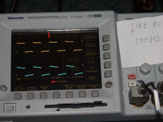

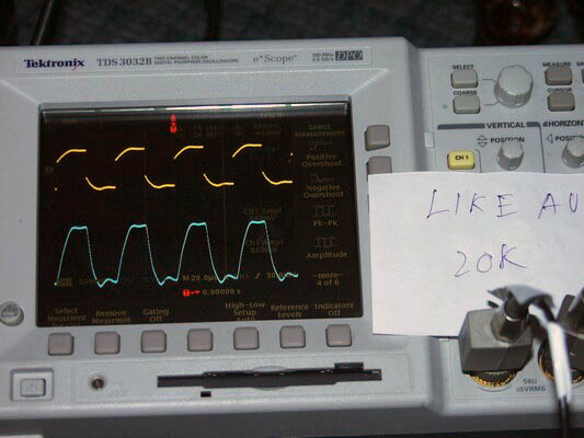

    Máy bác LikeAudio

    LikeAudio tiếp

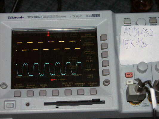

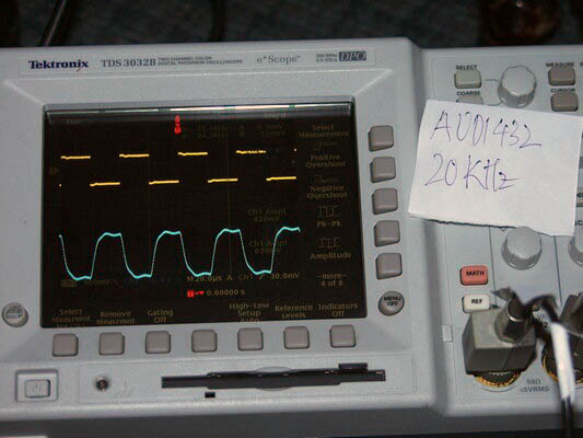

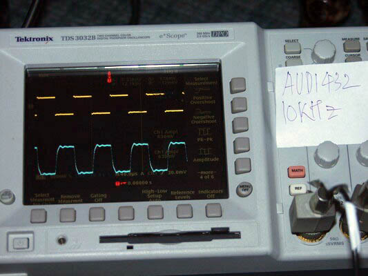

    Máy Audi 432 đây

    Audi432 tiếp

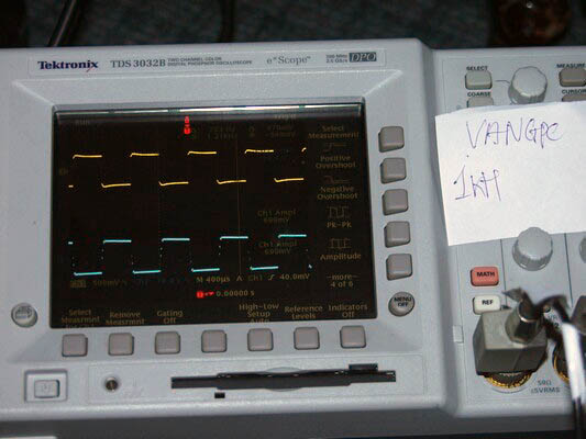

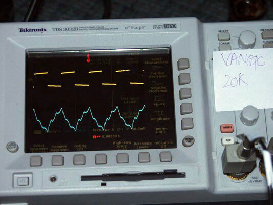

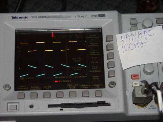

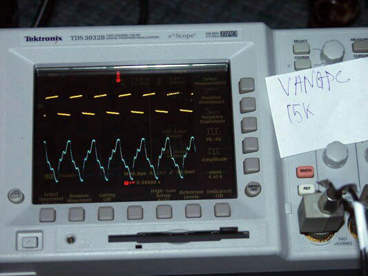

    Máy VanGPC đây

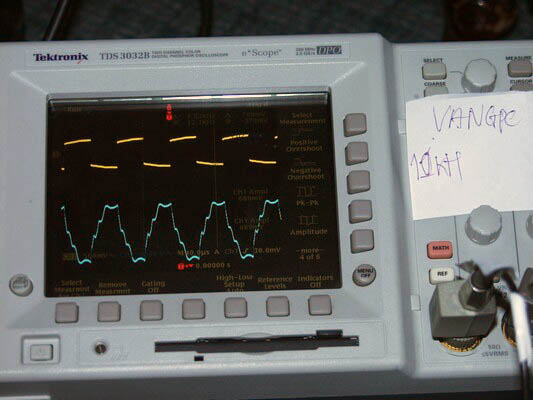

    VanGPC tiếp

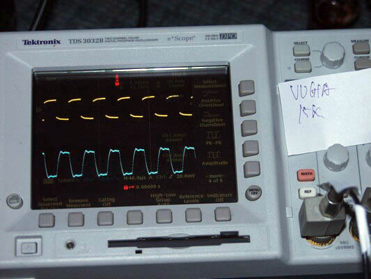

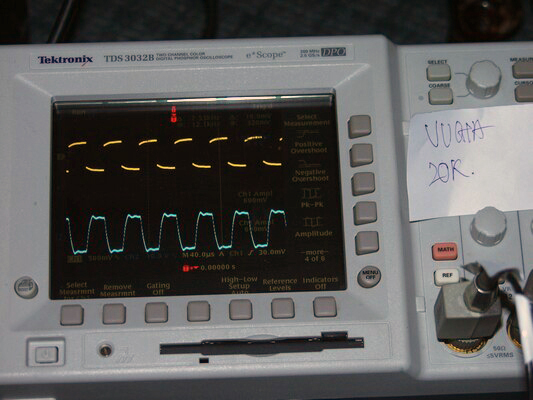

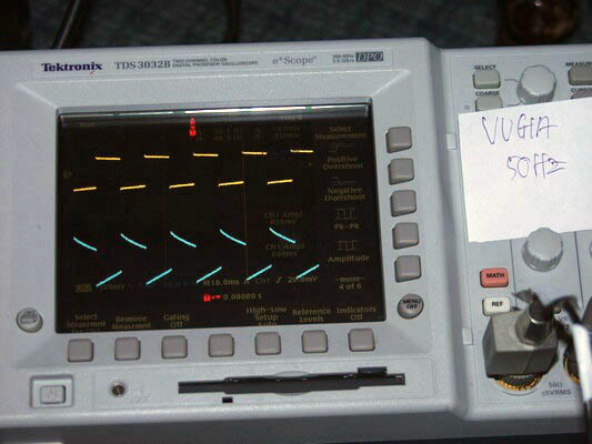

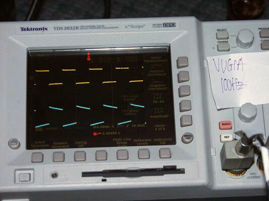

    Máy bác Vugia đây (made by Teablue)

    Vugia tiếp

    Máy bác Vugia đạt kết quả đo đẹp quá, xin nghiêng mình bái phục bác Teablue.

    Đề nghị bác nào biết giải thích chút.
    Theo em hiểu thì cái mầu vàng phía trên là biên dạng sóng đầu vào. Thì đang test là sóng vuông. Cái mầu xanh phía dưới là biên dạng sóng đầu ra. Nếu cũng vuông và cùng biên độ chằn chặn như cái trên thì là lý tưởng nhất (điều này thường ít xảy ra).
    Do vậy cái nào càng giống hình vuông nhất thì càng đẹp.
    Bên cạnh có cái tờ giấy ghi dải tần đầu vào 1kHz hoặc 100Hz ... Cho thấy dường như ở dải 1KHz thì đẹp nhất, còn lại thì đều bị méo thành hình tam giác, ngoài ra có bác còn méo lung tung, ra hình đồi núi ngẩn ngơ đẹp ơi là đẹp.
    EM hiểu là như thế, có gì sai các bác giải thích lại nhé.

    Điều này là cơ sở chính xác để xác định âm thanh trung thực và bác Teablue đã sử dụng chiêu thức trên nhằm tránh bị tẩu hỏa khi test máy.
