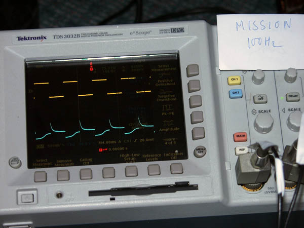

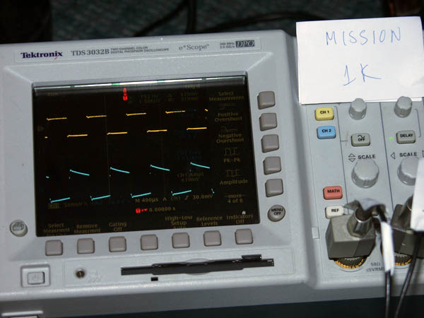

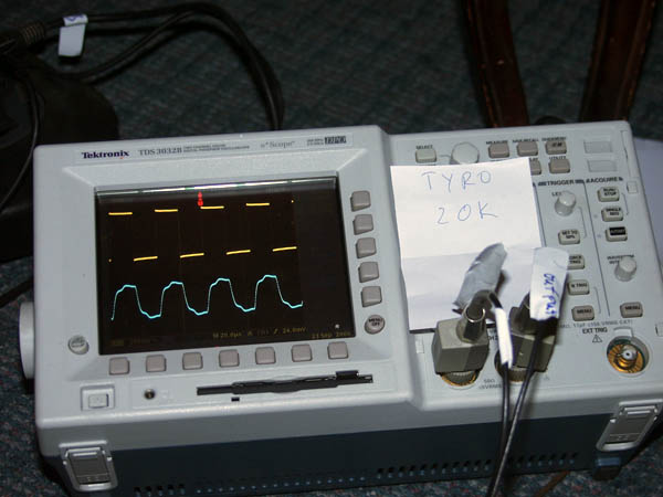

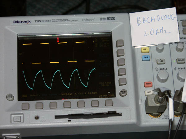

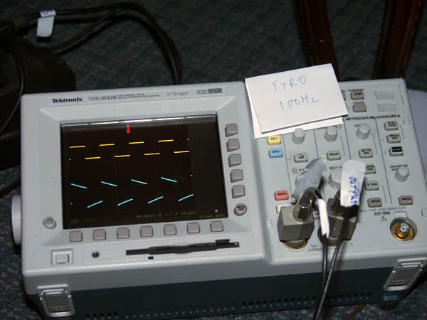

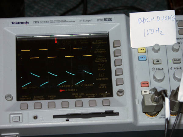

    Những hình chụp chỉ cho ta thấy một cách khái quát thôi, để đo đạc cẩn thận băng thông của một amp mất rất nhiều thời gian, ngoài ra còn phải xác định các thông số khác như méo hài, méo xuyên điều chế(intermodulation), méo pha, hệ số damping v.v. cần phải có thêm các thiết bi đo nữa. Tóm lại các amp dự thi cái nào cũng bị méo, méo nhiều hay ít, méo theo kiểu gì thì..

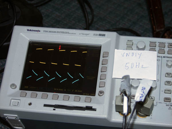

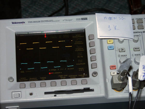

    Đây là máy bác Sơn bính ( VnDIY) Á hậu 300B test mù

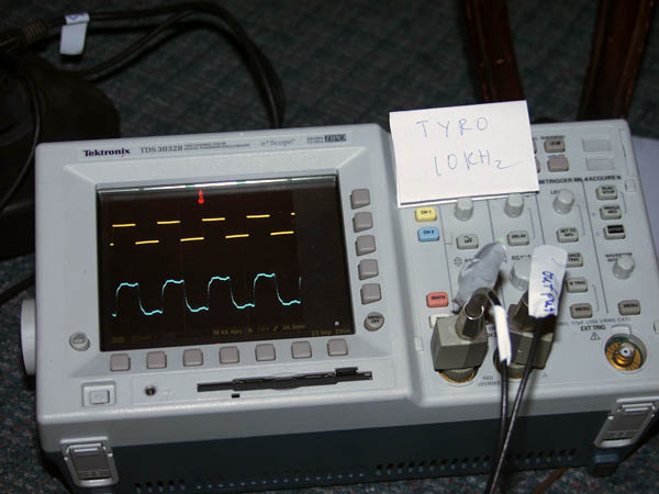

    Đây là móc, à quên máy của bác Tý rỗ :lol:

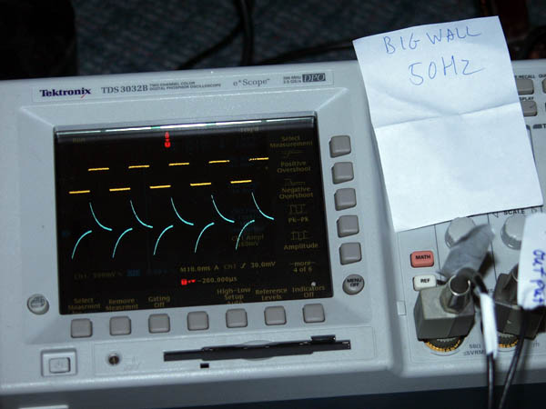

    Ông này = điểm test mù với ông Tý đây. Máy bác Bigwall

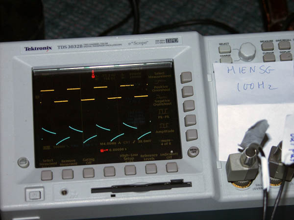

    Hoa hậu 300B test mù, máy bác Hiền SG

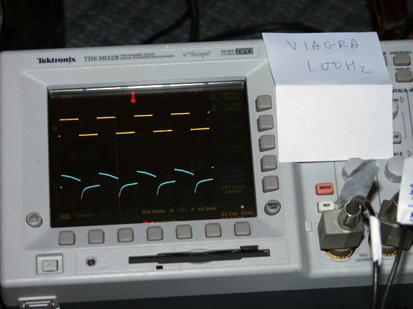

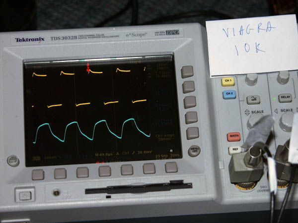

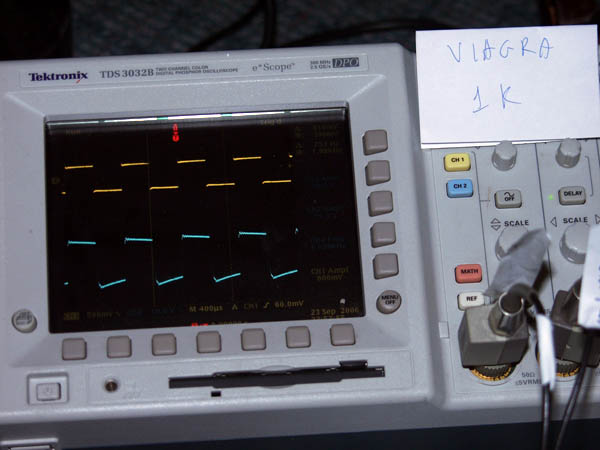

    Ớ hậu VIA :lol:
  15. nguyenstyle
    nguyenstyle Advanced Member
    15/3/06
    4.462
    Băng Nhà hát
    Mr. Viagraless bị ban kỹ thuật sửa thành Viagra mới đau chứ :lol:

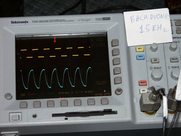

    Tiếp đến mời các bác coi Máy chị Bạch Dương nhà ta :lol:

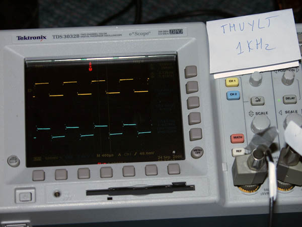

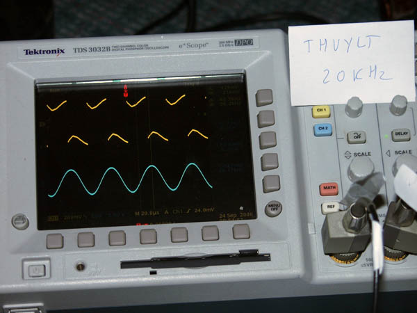

    Máy bác ThủyLT đây rồi
