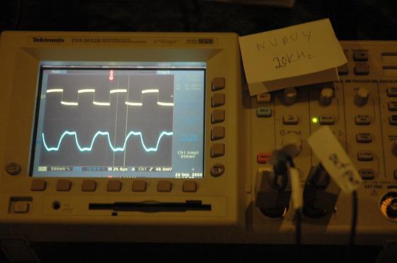

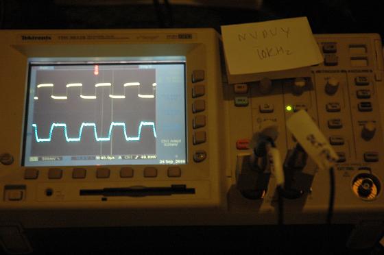

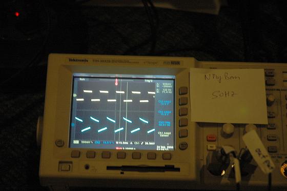

    Kính nhờ các bác trong tổ kỹ thuật phổ biến cách xem thông số máy đo để cho AE biết đường mà tham khảo.
  5. Tubes
    Tubes Advanced Member
    4/12/05
    242
    - Tín hiệu vàng là tín hiệu đầu vào từ máy phát xung.
    - Tín hiệu xanh là tín hiệu đầu ra đo trên tải giả 8Ohm. Sở dĩ phải dùng tải giả mà không dùng loa là để tránh ảnh hưởng sai số của loa gây ra.
    Khi đo
    - Tín hiệu vàng đầu vào mà bị méo chứng tỏ có sự biến đổi về trở kháng vào (dung kháng hoặc cảm kháng)
    - Tín hiệu xanh đầu ra không giống đầu vào nghĩa là bị méo, nếu có nhiều bứu là bị méo hài nhiều. Hài càng cao thì mỏm càng nhọn. Nếu mỏm càng tròn đáp ứng với tín hiệu càng chậm.
    - Méo dạng như của bác VanGPC và ThuyLT là méo phi tuyến quá nhiều ở dải cao

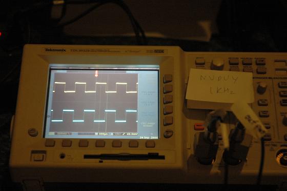

    Máy của em ở đoạn 1Kz là hoa hậu (tự em nghĩ thế :lol:).

  7. Tubes
    4/12/05
    242

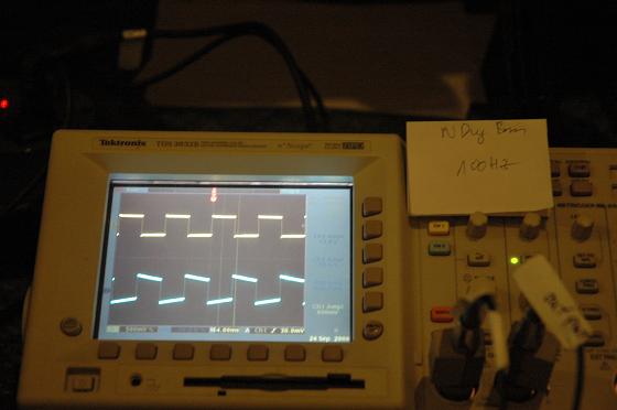

    - Các xung vuông ở tần số 50Hz và 100Hz khi đo thành hình tam giác là bệnh của nối tầng bằng tụ, khi đó tụ nối tầng và điện trở vào tầng sau sẽ hình thành nên một mạch tích phân xung vuông -> xung tam giác. Hiện tượng này có thể mất nếu dùng sơ đồ nối trực tiếp nhưng khi đó noise và ù 50Hz ở đầu ra có thể nhiều lên đáng kể.

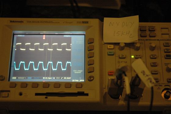

    Hi hi Nhiều bác đầu vào là sóng vuông, đầu ra thành luôn sóng sin mới oách chứ. Lại có máy khi đến xung mẫu 10k thì máy hát luôn"iiiiiiiiiiiiiiiiiiiiiiiiiiiiii"...hihihi giống quả Sumo của e thế chứ lị, chả hiểu tại sao?
    Về vấn đề bầu chọn, E xin bầu chọn máy bác Mít sần là " Máy có thông số đo cổ quái nhất"

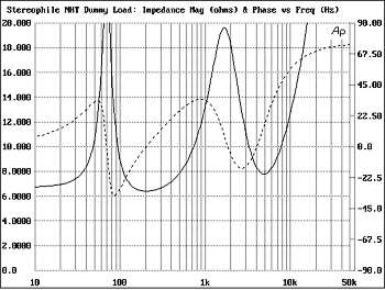

    Em thấy bọn Stereophile nó thường đo đáp tuyến tần số bằng tải loa giả lập có dung kháng và cảm kháng đó. Tất nhiên là không thể mắc vào loa thật để đo rồi.
    Thấy kết quả đo cũng khác với tải thuần trở nhiều đó. Cái này có thể sẽ cho biết ampli nào dễ phối ghép với loa hơn?

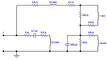

    Em kiếm được cái này. Các bác xem thử xem có được không.
  25. Planets
    Planets Advanced Member
    6/12/05
    2.228
    241
    Mạch trên giả lập loa 2 đường tiếng thùng kín có trở kháng anh định là 8 ohm.
    Đường liền nét là trở kháng còn đường đứt nét là pha.
