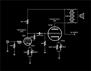

    Ver. 1 sẽ như thế
    Ver. sau em sẽ fix bias tại đèn 6E5P (có thể dùng battery NiCD)
    6E5P _ 6C33C

    Bác cho tầng đầu chạy 400V, nhưng điện áp ra tại tầng này cũng 50Vpp thôi, hơi thiếu, nếu tín hiệu vào khoản 2-3V thì tạm đủ. hoặc giữ B+ như vậy, cho chạy tetrode mode

    Đúng nó nhưng R2 như vậy không thể quá 25mA, nghe không đã đâu. Mà nguồn lấy mass kiểu mạch trên chắc con 6E5P này trôi nhiệt
    Bác search Mequilades trong site goodsoundclup của bác chủ pót là ra nhiều
    http://www.goodsoundclub.com/pdf/6E5P_Swedish.pdf

    Dòng thấp cho cái chậm chậm của SE là ban của nhạc vàng đó mợ

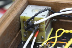

    Xin cập nhật tình hình với các Bác vài tình hình về vũ khí liên quân:
    Theo lời xúi của Bác Via và Bác Tea, gã mù đã nâng cấp vũ khí liên quân bằng tụ Jensen PIO và tụ Bạc đồng thời thay trở nối tầng Dale bằng trở Riken. Gã cũng bỏ luôn volume của Power thay bằng con trở tatalum 100K. Âm thanh quả là cải thiện khá nhiều.
    Sau một thời gian lăn tăn nghiên cứu các thiết kế Preamp thích hợp cho vũ khí liên quân, Chuyên gia quân sự Tamhop đã cho ra đời một vũ khí liên quân Nga - Mỹ - Việt và Ba Lan mới để dẫn đường cho 6C33C: Preamp Ultrapath 6C5C.
    Cũng theo công thức cũ đã thành công trong 6C33C: Lấy trí tuệ và nguồn lực của quân Việt làm gốc, kỹ thuật của Soviet (đã tan rã) làm ngọn, thuê chuyên gia Mỹ duyệt chi tiết, bản thiết kế vũ khí lấy của Jack Elliano; Preamp Ultrapath 6C5C sử dụng đèn 6C5C bản cực bạc của Soviet thời chiến tranh lạnh được sản xuất vào năm Elvis Presley lắc mông ghi âm bản nhạc đầu tiên và cũng là năm chiếc tàu chiến Novorossiysk bị nổ tại cảng Sevastopol làm thiệt mạng 608 quân nhân (không biết có phải do đèn 6C5C?). Bóng nắn sử dụng 5T4 RCA của Mỹ, attenuator Khozmo, đặt từ Ba Lan, nguồn quân sự Mỹ, tụ Ultrapath 70uF to khủng bố của Obligato, OPT 30K 600Ohm được quấn bới chuyên gia Việt Nam, tụ lọc nguồn Muldorf và quan trọng nhất là tất cả được kết hợp lại dưới bàn tay chuyên gia quân sự DIYer: Bác tamhop.
    Sự phối hợp nhuần nhuyễn giữa hai vũ khí dạng liên quân này đã làm gã mù hài lòng với thứ âm thanh ngọt ngào thuần đèn nhưng độ động cao và rất chi tiết có thể khống chế tốt khẩu đại bác coax 15" hay dàn súng 3 đường tiếng sử dụng driver Eton. Tới đây gã có thể dừng với bộ pre/power thuần đèn này rồi... trừ phi có Bác nào xúi mod thêm cái gì khác thêm vào ruột gan của vũ khí mà em xin trình các Bác xem dưới đây.
