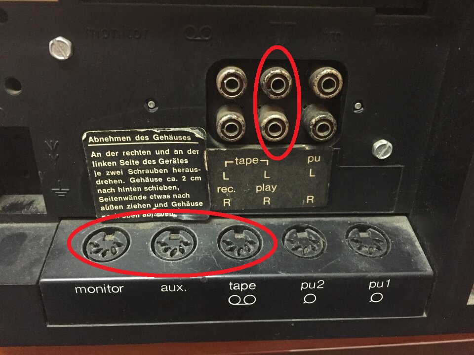

  11. ducmdc
    ducmdc Advanced Member
    5/8/08
    490
    443
    Hà Đông - Hà Nội
    0499B7B1-972B-4354-BC8A-1AF26BE0D140.jpeg Vị trí khoanh đỏ bác có thể cắm tín hiệu cd vào đấy, hình trên chưa thấy vị trí cắm ra loa.

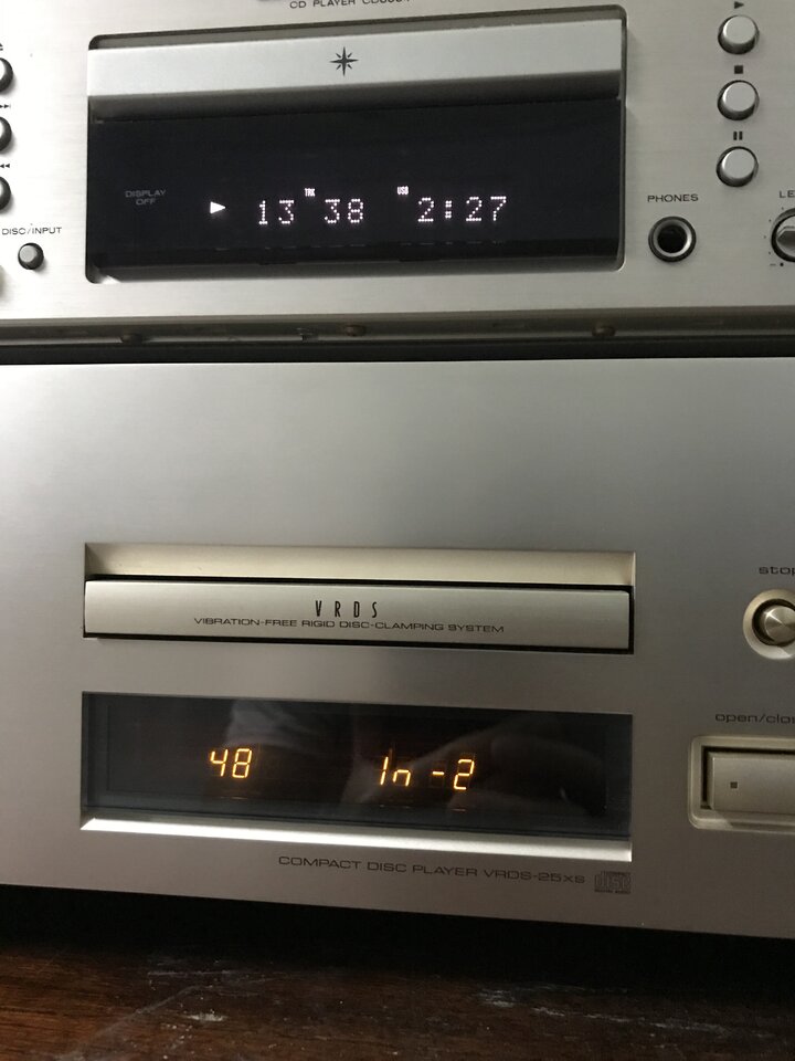

  17. duyloi
    duyloi Advanced Member
    17/6/14
    240
    97
    TPHCM
    in-2 là optical đầu nhận tín hiệu vào

  19. mrhatuvu
    mrhatuvu Advanced Member
    18/3/14
    771
    487
    Passionate about sound
    Dạ đúng rồi bác :):):):)
