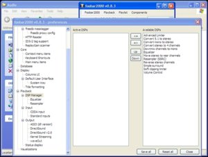

    Em không nhớ cái FB2K mới khi cài nó có mặc định chạy resampler trong mục DSP Manager không. Nếu nó có chạy resampler thì mặc định cài đặt của resampler nó sẽ convert mọi định dạng (kể cả 44.1) sang 48K hết rồi mới phát.
  18. mrseven
    mrseven Advanced Member
    28/10/09
    3.646

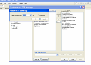

    Em đã tìm ra nguyên nhân và giải quyết xong :roll:
    Hôm trước em cũng đã mở ra cái DSP Manager->Resampler rồi nhưng thấy default là 44.1khz như hình dưới nên Cancel đi ra (cài lại mới thì cũng 44.1kHz).
    Nhưng hôm nay em chỉ cần chọn Resampler qua 48 kHz rồi Apply thì phát được nhạc 24/96 :lol:(hoặc có thể click vào Ultra mode là có thể Apply nhạc 24/96 . (cái DAC của Teac 25XS tối đa 48kHz). Hiện giờ đa số phát nhạc 44.1kHz nên em chọn resampler như mặc định.
    Như vậy chỉ cần apply lại chổ resampler này là fb2k có thể tự convert xuống thôi.
  19. Haolq
    Haolq Advanced Member
    5/12/05
    2.038
    1.056
    Đúng vậy. Ở chỗ này bác pick mouse nó chỉ cho chọn tới 96000hz nhưng khi có soundcard hoặc DAC xử được 192000Hz hoặc 174000Hz thì bác gõ luôn số này vào đó vào đó và như vậy output của foobar sẽ mặc định tần số lấy mẫu khi output qua DAC

    Nếu không nhằm mục đích chơi nhạc 24/96 cho DAC 48 mà chủ yếu chơi nhạc 44.1kHz thì em chỉ dùng thế này (tức là không dùng gì hết) trong các DSP: :wink:
    Nếu bác dùng ASIO và chơi nhạc 44.1kHz thì theo em nghĩ tốt nhất là không dùng resampler.
