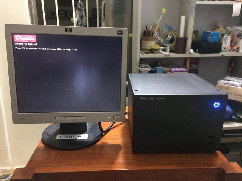

    Cái này chỉ dùng đến 2gb ram thì phải nên em chưa thử up. Hôm qua em mới nghịch lại, cài trực tiếp Daphile lên ổ cứng trong. Ban đầu chưa thấy lỗi gì, đc cái khởi động nhanh hơn vì vào thằng Daphile, bỏ qua mấy bước chọn cấu hình như khi chạy trên USB. Nhưng phần load Album hơi chậm vẫn chưa cải thiện được. Hiện tại em vẫn đang dùng wifi cho cái HP Client vì vị trí đặt bộ dàn của em ko thuận tiện cho việc kéo thêm dây mạng hoặc chuyển Switch qua đấy.

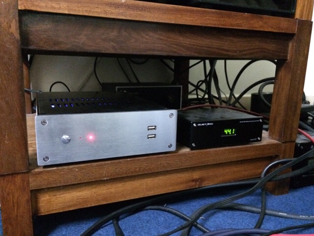

    Báo cáo bác, em gắn màn hình cảm ứng để tiện bật tắt với hiển thị thông tin album cho đẹp mắt ( có thể auto off tùy theo cài đặt trong control panel ) , hiện đang loay hoay chỗ phay nhôm để gắn màn hình. Hiện em nó đã lên hình thế này rồi ạ

    Đừng gắn bác ơi. Daphile thì bác nên loại bỏ màn hình, bàn phím chuột. Dùng điện thoại/ máy tính bảng càiOrange Squeeze (android) hoặc iPeng 9 (ios) mà điều khiển bác ạ.

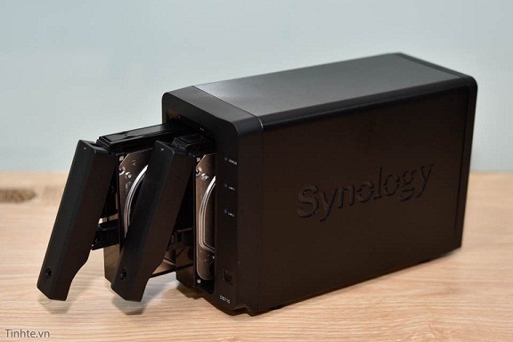

    NAS Synology này nhiều tính năng có sẵn và sử dụng đơn giản. Nên dùng NAS để chứa nhạc và cung cấp nhạc dịch vụ kiểu DLNA, Logitech Media Server, iTunes... Còn để phát nhạc ra hệ thống audio bác nên dùng thiết bị tốt và sạch nhất có thể, quan trọng nhất là tách biệt khỏi NAS bác ợ.
    Tất nhiên là với nhạc trên NAS Synology thì ngoài nghe trên hệ thống audio bác cũng có thể nghe từ các thiết bị phát nhạc khác điện thoại, tivi, AV receiver đời mới... khi cần tiện dụng hoặc không quá khắt khe về âm thanh :D

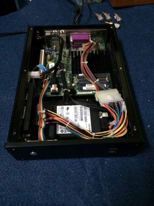

    Em vừa thay đổi chút so với ý định ban đầu. Lắp con chassis này cho gọn
