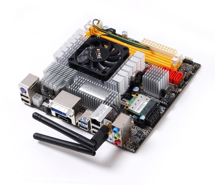

    Góp vui với bác cynep cấu hình em đang chơi
    Mainboard:
    Cũng đã băn khoăn mãi với con DN2800MT rồi mới chốt hạ con zotac
    DN2800MT ở thời điểm em định mua thì nó cũng không còn gì là mới cả con này có ưu điểm công nghệ gần giống main laptap Ram Laptop, nguồn tương tự rất tiết kiệm điện.
    em chỉ get mỗi cái giá khi về đến nhà nó tăng lên 1.5 lần nên từ bỏ. một lý do nữa để em chọn loại main ATX PSU là để phòng xa lúc nào rảnh có thể xử lý sâu hơn nữa về phần nguồn linear chứ không dừng lại ở ngoài.
    Đến cái vỏ em kết cái vỏ: mà C.A.P.S V3 dùng (Streacom FC5WS EVO) nó tinh tế và đơn giản nhưng giá nó chả đơn giản chút nào em lại ngậm ngùi chơi em còi này
    Nếu đã build music server theo em không cần quan tâm quá đến cái màn hình hiển thị vì lưu ý khi kết nối đến màn hình (HDMI, VGA ) đều nên lưu ý đến Groundloop từ màn hình qua các loại kết nối này không cẩn thận thì mọi cố gắng xử lý nguồn cho PC sẽ về mo.
    Nếu dùng loại touch 7inch thì cũng phải xử lý thêm phần nguồn nuôi.

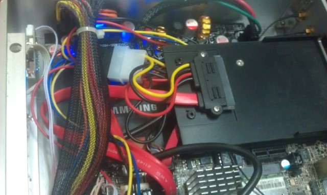

    Tiêu chí không quay:
    Vì main có tản nhiệt khá to nên em ngắt luôn quạt
    Và chỉ dùng duy nhất con SSD chạy OS (Samsung 840 Pro Series)
    Hiện tại em cũng chỉ dừng lại ở đây thì mắc phải vấn đề xử lý nhiều cho USB , em cũng mong chờ bác Cynep có giải pháp nào ngon bổ rẻ thay thế cái SOtM tX-USBexp

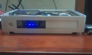

    AGC đang hoàn thiện dần dần ạ :

    Mình cũng đang rất quan tâm đến vụ này của Cynep, Cynep chụp thêm tý hình Acu để anh em chiêm ngưỡng tý đê :)

    Nhìn cục AGC có LCD to hoành tráng quá, cục đen đen nho nhỏ kia thấy tủi thân quá bác N ơi. Đúng là Việt Nam ham to :lol:
    Cám ơn N. nhiều nhé :D
