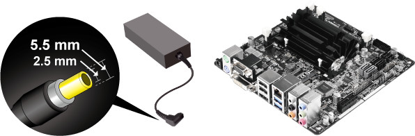

    Em cũng đang định dùng cái main này: [​IMG]
    Dùng adapter laptop có được không các bác?

    Main đó nhận đầu vào bao nhiêu V ạ? Laptop thì adapter 18.5-20V và 3A

    Đây là main của Asrock (Q1900DC-ITX), theo spec của nó thì nhận từ 9 - 19v bác ạ.
  18. mtbc
    mtbc Advanced Member
    11/9/06
    6.982
    2.499
    Q3, Saigon
    Main đó hay quá bác. Em mà không bị kẹt cái card PCI thì chắc cũng lấy main này. Bác có thể dùng adapter laptop cắm thoải mái.

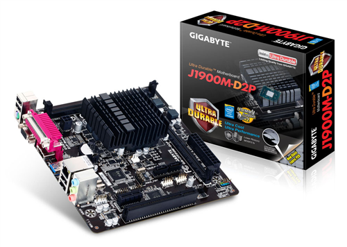

    Bạn em cho em cái máy chủ HP Proliant, em tháo ruột hết, chỉ lấy cái vỏ và cây RAM
    Xong bỏ cái main mini vô, gắn card, dùng picoPSU, hiện chưa mua bộ accu và sạc nên dùng tạm adapter.
    Chỉ dùng 1 thanh RAM 2GB PC3L, 1 ổ cứng laptop Western Digital chạy Win 8.1, main GA-J1900M-D2P. Dây SATA cố gắng không áp vô dây điện. Cổng LAN dùng chung bus với card PCI nên em không cắm LAN mà dùng USB wifi của nhóm bus khác.
    Tạm thời thế đã, chuẩn bị tiến lên accu.

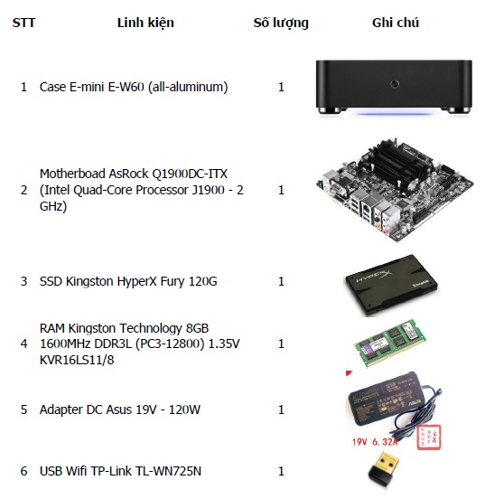

    Em đang dựng CAPS với các linh kiện như sau, xin ý kiến các bác có cần chỉnh sửa bổ sung gì nữa không ạ.

    Pico là bộ chuyển đổi áp DC 12V sang DC 12V,5V,3.3V cắm vào mainboard ATX thường.
    Main của bác nó tự đổi áp rồi nên không cần pico làm gì.
    Case đẹp quá bác, chỉ có SSD như vậy chỉ cài được HĐH không bỏ media vô đủ, mà xài qua ổ cứng cắm ngoài usb em không biết có ảnh hưởng gì không nhé ;)
    Main đó bác lấy ở đâu và giá bao nhiêu vậy ạ?

    Em cảm ơn bác.
    Cái case của em thì bé lắm, chỉ vừa main; SSD và RAM thôi. Chả thêm card gì được nữa.
    Main và case em đều order từ taobao.com, main về tới Hanoi giá khoảng 3M còn case là 700k bác ạ.
