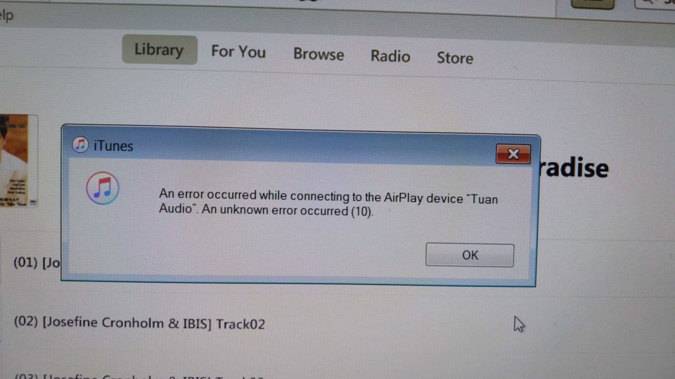

    Các bác cho e hỏi, e mở Airport express ra thì báo như này là làm sao ? E kết nối AE với máy tính, dùng itunes để nghe nhạc. Trước vẫn nghe bình thường. E reset lại AE cũng ko dc.

    - Anh dùng 1 thiết bị IOS phát Airplay thử xem thế nào?
    - Dùng Revo Uninstaller gỡ iTunes cho thật sạch. Rồi cài lùi lại bản iTunes 12.6.3 thử xem sao ạ?

    Kiểm tra update fw nữa cho chắc ăn.

    Vâng bác. Để e thử cài lại xem sao. Gỡ bình thường rồi cài thì ko dc
