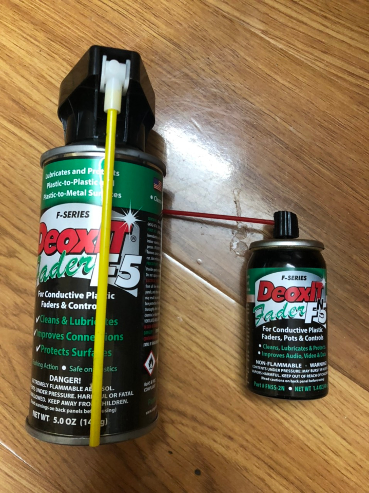

    Cuối năm rồi, em khuyên bác thế này, hợp lý thì bác làm nha !
    Đừng tháo bộ chuyển mạch ra vì tháo ra vệ sinh cũng không hơn gì phun dung dịch vào vệ sinh đâu ạ mà không cẩn thận thì ''Lợn lành thành luôn lợn thịt - tua qua luôn đoạn què''. Bác mua 1 lọ DeoxIT loại vệ sinh chiết áp với công tắc ấy, máy mới lấy, bác cứ lôi ra vệ sinh hết chiết áp, công tắc, cầu thu ... đi. Em nghĩ có thể nó không hết bệnh nhưng cái máy sẽ ổn hơn rất nhiều đấy ạ.
    Cách vệ sinh chiết áp, công tắc : vừa vặn đi vặn lại chiết áp hoặc bật tắt công tắc vừa phun dung dịch
    Với các đảo cầu bác lấy tay ấn nhả rồi phun dung dịch
    Mua dung dịch bác nên mua lọ to, lọ nhỏ bán quá đắt mà phun được 1 tẹo là hết rồi
    Em gửi cái link, nếu không tìm được nơi bán bác có thể mua ở đây
    https://www.lazada.vn/products/i738966470-s1902998257.html?urlFlag=true&mp=1
    cup_of_cafe likes this.
  10. vuanui
    vuanui Advanced Member
    10/2/12
    311
    236
    upload_2021-2-6_22-38-16.png HN thấy bán toàn lọ nhỏ, giá lại đắt nữa ạ
    Loại này nó không dẫn điện nên không cần sấy khô đâu bác nhé. Bác vệ sinh xong có thể sấy nhẹ hết máy 1 lượt.

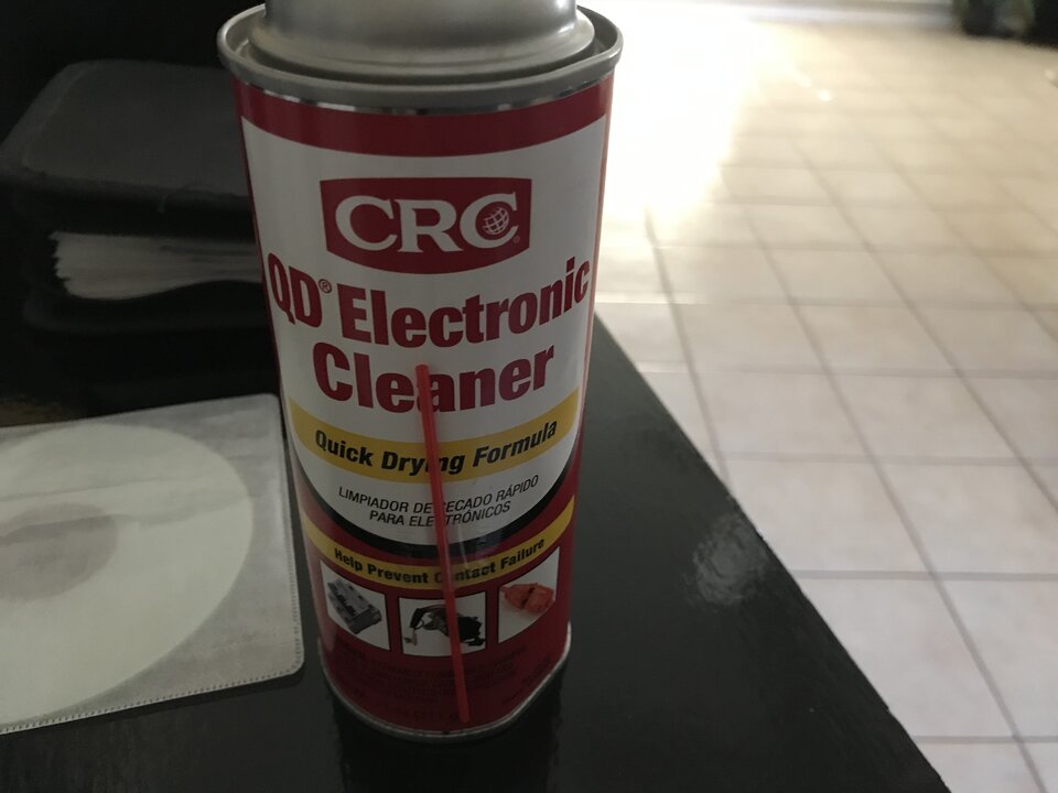

    Chào Bạn Vuanui tôi có loại này electronic cleaner không biết có được không? Có thể ban chỉ rõ hơn vì tôi không biết về kỷ thuật mình mở phía sau máy hay xịt vào mấy nút ở phía trước.Thks 064F5F4D-1204-46A8-A7AA-E5456E88C1A8.jpeg

    Cái electronic cleaner này vệ sinh giắc điện với công tắc đảo cầu thì ổn bác ạ
    Bác xem cái clip này :

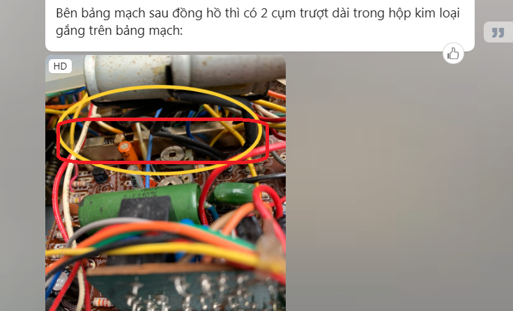

    Bác tháo vỏ máy ra, bác phụt dung dịch vào 2 cầu thu ở giây 5.00 và phun vào công tắc đảo cầu đầu từ nằm phía trên đầu từ, các công tắc. Bác phụt chiết áp từ phía sau, chỗ giữa cái vỏ sắt có đoạn dập khuyết, bác phun vào đó hoặc bác làm thế nào cho dung dịch nó lọt được vào trong chiết áp. Tiếp đến bác phun vào tất cả các biến trở trên vỉ máy, xong tiện thể bác dùng dầu, mỡ để bôi trơn các khớp động của phần cơ và motor luôn. À bác nhớ phun vào giắc phones luôn nhé vì trong giắc cắm tai nghe có công tắc chuyển tín hiệu ra và vệ sinh vài lần cái cầu thu vì tín hiệu ra nó phải qua cái cầu thu đó mới ra đường line out được. Chúc bác thành công !
