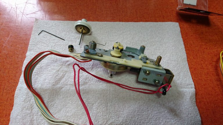

    Em thì lại cần cái cụm reel motor của con Sony 777/777ES bác kiếm được nó ở đâu không?

    Tôi nhớ còn 1 bộ cơ Sony 777 mới nguyên do chỗ quen ở Hải phòng kiếm cho do chủ hàng bộ vỡ máy, hình như bị tháo mất Head.
    Bác nói cụm Reel là đôi trục Reel hay toàn khối?
    Board mẹ của nó hiện nay vẫn có ích trong khi chờ đợi đó bác: biến nó thành mạch Head R2R và Phonobox cao cấp nhất. Tôi có thể giúp bác việc này dễ dàng nếu bác nhất trí.
    Tôi khg nhớ để trên Hà nội hay Hải Phòng, tìm đc tôi sẽ báo bác.

    Mình chỉ cần cả cụm reel motor thôi, 2 trục cuộn băng(reel table s) không cần lắm, bác kiếm được mình sẵn sàng cung cấp bo mạch con aiwa XK-007 trên gắn 2 con Dolby IC CX20188 nguyên bản, phần khác mình dùng cho con khác đang chữa hoặc tìm xem còn bo 333/555ESX hay 777ESII không trong đống bo linh kiện

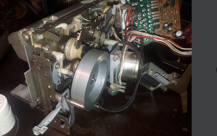

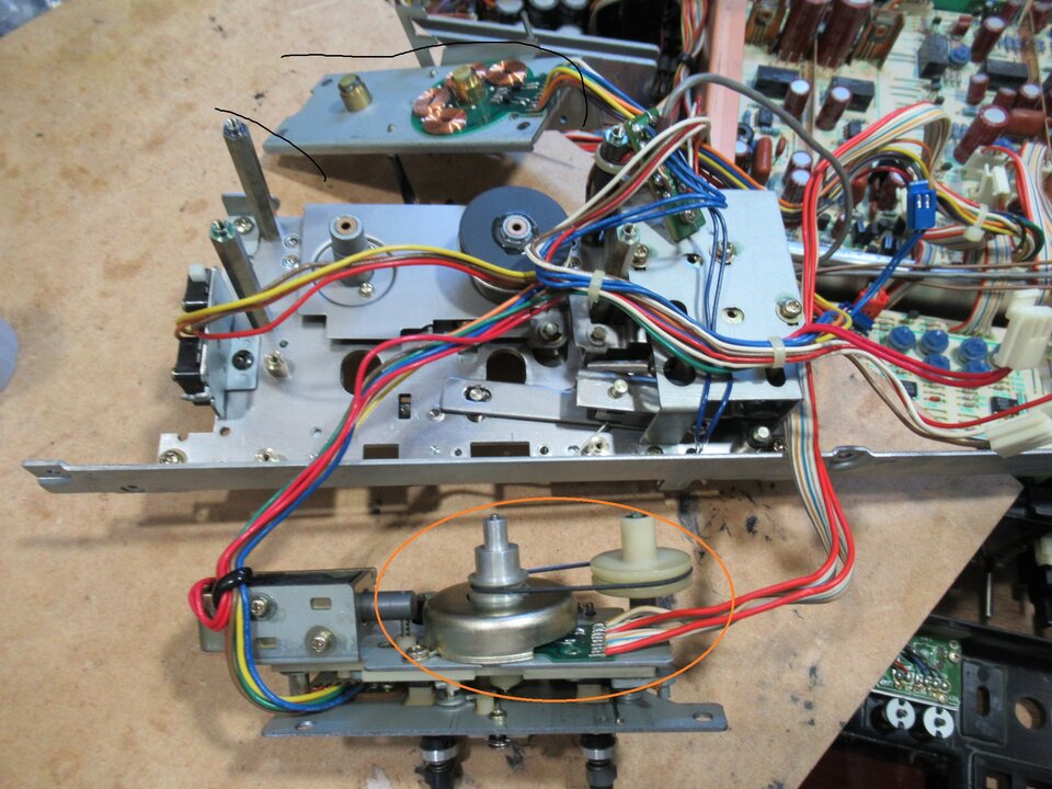

    Bộ cơ này theo ảnh chắc chắn tôi còn nếu nhìn thống kê theo ảnh, khg nhơ để đâu vì " tài sản chơi và nghịch " nhều quá :p.
    Chiều qua lọ mọ, mở con Kenwood KX-78CW thấy có 1 chú CX20188 bác ạ
    Tìm thấy bộ cơ trên sẽ sẽ báo bác.

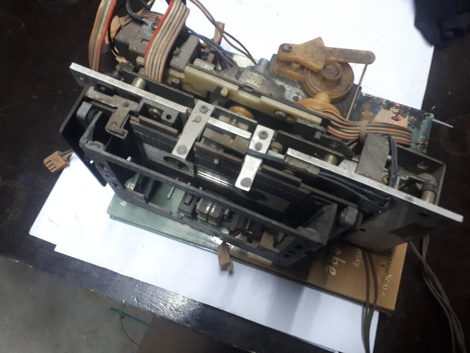

    Tuy nhiên lưu ý bác nên kiểm tra lại VICTOR TD-721, 711 khg khéo giờ này bánh răng cam đã đi rồi :p:p:p. Tôi bị 2 chú, có bánh răng rồi mà chưa thay vì ngại, lại đang dính con cơ Pioneer CT-700 này :D và dường như 1 board Head lại trục trặc:

    Ý là bánh răng cam nâng cơ đó bác, nó hay bị ải và khi mẻ khg đáp ứng lệnh đc nữa, còn mấy bánh đá thì chuyện khg lớn, có tiền và time CNC chắc là ổn.

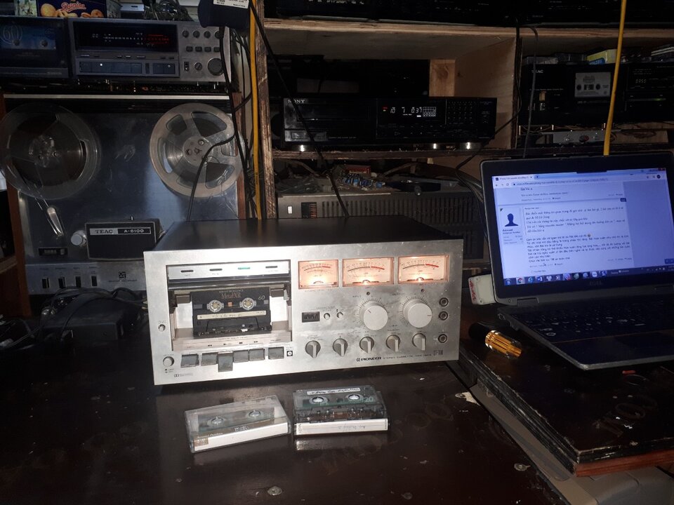

    Khg hoàn hảo rồi bác ạ, những nỗ lực cuối cùng cho năm tuối của tôi khg như ý:
    1. Con Pioneer CT-700 hình thức đc tân trang như mới, đẹp nhưng 1 board khg ổn định, xác định 1 chú PA4001 có thể sẽ ra đi bất kỳ:

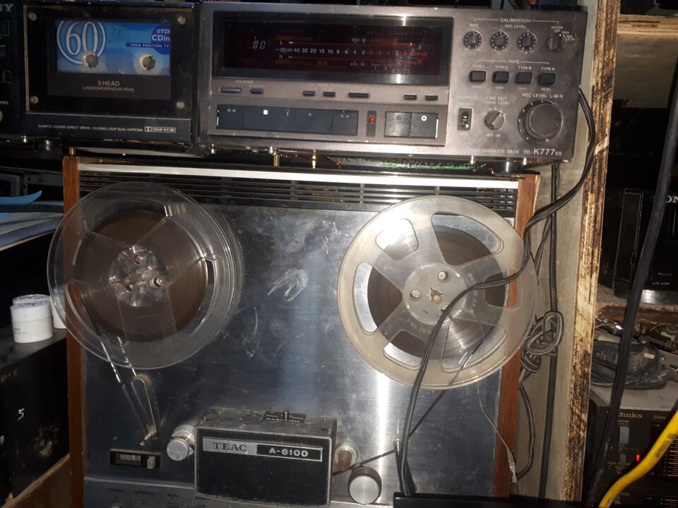

    2. Con SONY 777 board mạch chạy đa năng Phono, băng cối, cassette, vỏ máy tân trang như xuất xưởng khi ghép vào đã mất 1 bên, con FET vế trái đã ra đi, lúc này nếu gần bác và đc tạo đk là xong luôn, nay thì chịu:
