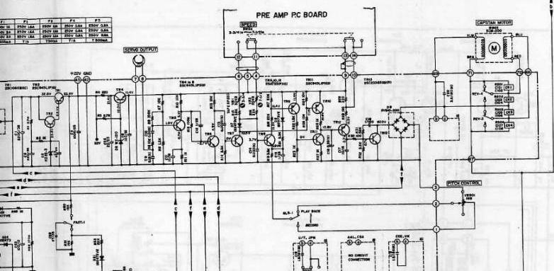

    Gửi Bác sơ đồ captans 635D, Bác nghiên cứu thử xem sao.

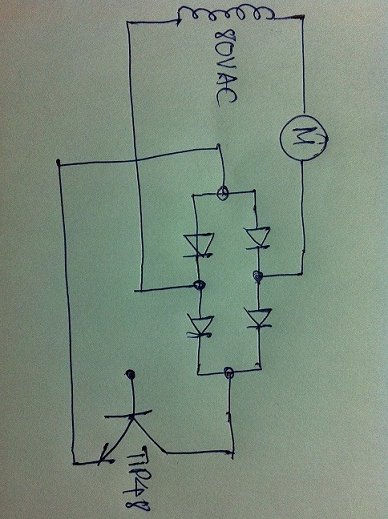

    Em xem sơ đồ 635D của bác 6Pi3Hua_audio thấy CAPSTAN MOTOR được cấp nguồn 80 VAC, nếu motor này chạy chậm quá thì bác bỏ phần điều khiển (nối tắt cầu nắn D9) và xem motor hoạt động như thế nào? Nếu motor vẫn chạy chậm thì cần kiểm tra motor (các cuộn dây và tụ); tuy khả năng này ít xảy ra nhưng đây là bước cần thiết để xác định và khẳng định motor có hoạt động bình thường không. "Hôm qua" em cũng đã bỏ qua bước kiểm tra này nên đã mất khá nhiều thời gian...

    Bác kiểm tra lại:
    - Cuộn thứ cấp 28 VAC (2 dây cam) qua mạch nắn cầu, tụ lọc cấp áp 38.5 VDC cho bo mạch SERVO (MY-2036);
    - Điện áp 38.5 VDC sau nắn lọc qua ổn áp (2SD361, 2SC1247A, 2SC945...) cấp áp 24.0 VDC cho bo mạch SERVO;
    Các điện áp 24.0 VDC và 38.5 VDC qua mạch ổn áp trên bo mạch SERVO (2SD361 và 2SC945) cho điện áp 22.9 VDC, điện áp này cấp cho 6 đèn (C945 và A564) dùng điều khiển độ dẫn của đèn TIP48;
    Cuộn thứ cấp 80 VAC cấp cho motor chính, trên mạch này có đặt cầu nắn và độ dẫn của cầu nắn này do đèn TIP48 quyết định:
    - Nếu cầu nắn bị chập hoặc đèn TIP48 bị chập CE thì dòng qua motor chính là lớn nhất, motor sẽ chạy rất nhanh (tiếng nghe léo nhéo) và ở một tốc độ mặc dù chỉnh tốc độ băng bằng công tắc TAPE SPEED;
    - Hoặc đèn TIP48 luôn ở chế độ dẫn bão hòa vì áp tĩnh cực B quá cao (trên 0.6 VDC);
    Em bỏ qua vài điện trở...
