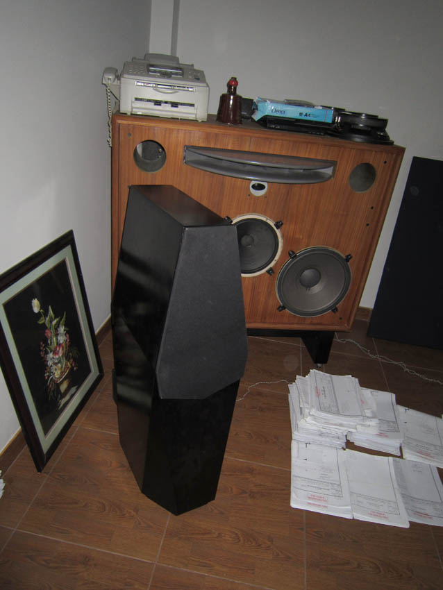

    Reference 3 tại nhà bác Haolq. :lol:

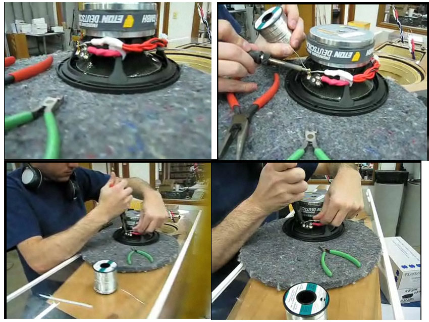

    Em gửi thêm một số hình ảnh về củ loa và bên trong thùng Reference 3.
  20. alibabashop
    alibabashop Advanced Members
    22/2/09
    314
    Driver Eton được Avalon dùng trong các model của mình. Ảnh chụp tại xưởng sản xuất Avalon Accoutics.
