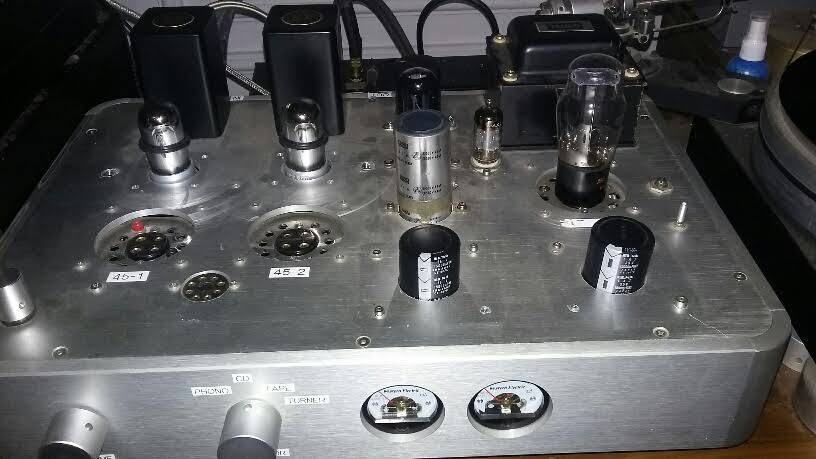

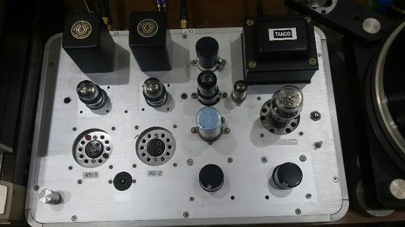

    của 2 Pre 26 B+ chạy shunts regulator, tải choke xuất tụ, 4p1l - 45 drd nên mạch cũng ko chậm bác.

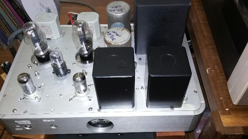

    Pre 4P1L xuất biến áp 5k. Hay bá chấy :D bác MinhHoang không phiền khi em show hàng ở nhà bác nhé :D

    Mục đích của power là DRD qua con 45 e thấy còn trống :lol:
    Bác Elegant nói ở trên rồi bác kìa . :mrgreen:
    ko thoát kathode bằng cách thông thường, phân áp đốt tim theo mạch đồng thời thoát ktot (phân lưới grid fix) lun bạn ah.

    Rề 4p1L nghe đều dải nhất trong các rề dùng biến áp xuất âm em đã từng dùng. Đặc biệt dải cao long lanh chi tiết. Bóng thì quá rẻ
    Còn con pow 4p1l tải choke mạch DRD như của bác MinhHoang (12sx7-4p1L-50) em show nốt

    Đồ thì xịn ! người thì đẹp trai ! mà sao anh elegan làm hơi .. . xấu :mrgreen:

    Nôm xa xa,.. em thấy cặp UTC S serial :D
    ui giời.em là fan của UTC đấy bác .
    cặp UTC đấy là đời gì vậy Bác ơi
    em có trữ 1 cặp UTC S18 & S25 làm con pre đây ah.
