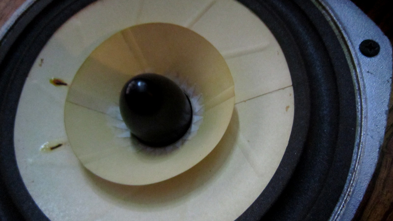

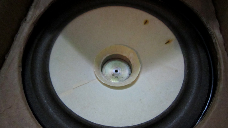

    Xin anh em giúp cách tháo Diaphragms tweeter cũa Altec 605B . mình đo đồng hồ ohm không lên . như vậy có phải thay cái khác không các bạn. mình tháo ốc phía sau cũ loa đến lúc thấy diaphrams nhưng lúc lắc thế nào cũng không lấy được nó ra . còn 2 cái lỗ bõ dụng cụ nào cũng không vặn được , mình không biết trong đó có ốc vít gì hoặc ai đã làm hư không mỡ được . lần đầu tiên mình mỡ cái loa này nên không dám vọc tiếp . Mong anh em giúp đỡ hướng dẫn . Cám ơn anh em thật nhiều
    2 cái lỗ chỗ mũi tên mình cố nhìn vào trong thì thấy có ốc hay loại gì nhưng không có tua vít nào vặn được
  15. sieuvoc
    sieuvoc Advanced Member
    1/7/13
    66
    Mình làm được rồi các bạn mừng quá. lúc lắc xoay cũng không nhúc nhích vì 2 cái chấu chứ không phải ốc vít . keo dán chặt . thế mà mình cứ tưỡng còn ốc chưa tháo được
