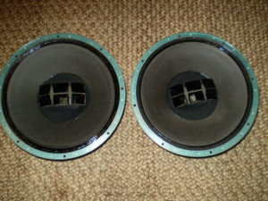

    Kính chào các bác:
    Em mới thắng cặp Altec 604D trên Ebay. Để chơi nhạc nhẹ và nhạc trẻ thì mình nên ghép 604D với ampli gì vậy? Mong các bác có kinh nghiệm về Altec chỉ bảo. Kính bác, Viên

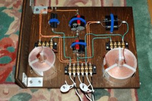

    Crossover của em nó như thế này, các bác ạ. Viên

    Em chưa chơi 604 nhưng có ghép vài ampli đèn 845, 300B, 45 , 6B4G với Altec 605B thì thấy :
    845 : Tiếng vững vàng , chơi nhiều thể loại nhạc , làm em thay đổi quan điểm (nghe nói) về bass 845 là ầm ầm :),em phê 845 phần bass . Không gian rõ ràng chi tiết , tiếng mid rõ nhưng thiếu độ ngọt .
    45,6B4g : 6B4G dân chơi đánh giá thua 2A3 , 2A3 thua 45 :) , riêng em cảm nhận tiếng 45 thì hay nhưng công suất quá yếu, để dành cho người chơi nhiều đường tiếng và loa độ nhạy cao .
    300B : Không gian và phần trầm không bằng 845 nhưng tiếng trung em lại thích hơn,nghe có hồn hơn .
    Trên đây là ý kiến của em dựa trên những ampli em nghịch ngợm, có thể mang tính chủ quan vì trình độ DIY :) .

    Cross về em nghĩ bác kiểm tra lại tụ , đa số em thấy tụ đã rò và lệch trị số, được thì thay luôn loại mới Solen hay Music Cap.
  18. ORA3
    ORA3 Advanced Member
    4/3/09
    3.444
    Cám ơn bác đã nhắc em. Em hoàn toàn đồng ý với bác về việc thay tụ. Một số bác ngại thay tụ trong crossover vì sợ loa mất original, nhưng em thì lại không. Em làm mọi việc có thể và nên làm để loa nghe đạt đỉnh. Em đã thay tụ của 2 cặp AR3 và biến trở chỉnh tần số sau cabinets, cũng như dùng đất sét trám viền loa woofer. Và cũng không kém phần quan trọng là mình chọn loại tụ đúng chủng loại, chất lượng cao cho từng loại loa.
    AR3 sau khi thay tụ, nghe chất âm hay hơn hẳn. Altec 604 ắt hẳn cũng vậy. Kính bác, Viên

    Em thấy 1 bác Nhật bản mod cái phân tần thế này, họ review nói rằng dễ đánh hơn và bass xuống sâu hơn.
