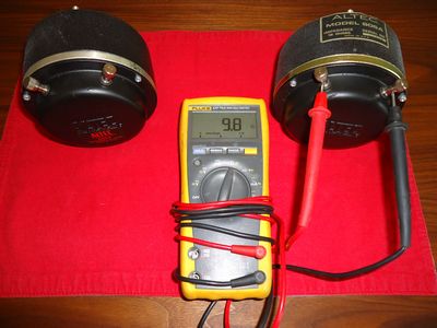

    Các bác cho em hỏi chút ! Cặp HF altec 806A ghi là 16 om nhưng thực tế đo chỉ được 8 om ( 7,9). Củ bass em đang dùng là 16 om đo thực tế là 11,8 om. Mà em lại đang dùng ngõ ra 16 ôm. không biết có ảnh hưởng đén âm không ! Mong các bác cho một vài góp ý. Cám ơn

    Loa 16 Ohm bác đấu như thế là đúng rồi, không ảnh hưởng gì đâu.

    Sao chỉ số ôm lệch nhiều vậy bác nhỉ ? Hay là do Diaphagm không phải 16ôm nên vậy ? Em nghĩ nó chỉ khoảng 12 ôm thì mới ok đúng không nhỉ ? Như vậy nó có ảnh hưởng đến điểm cát tần không bác ?

    Kể ra đo được có 7,9 Ohm như bác nói cũng hơi thấp. Em thấy DC-R của các Drivers 16 Ohm thường rơi vào 10~12 Ohm thấp nữa thì vào khoảng trên 9 Ohm

    Loa 16 Ohm bác đấu như thế là đúng rồi, không ảnh hưởng gì đâu.[/quote]
    Sao chỉ số ôm lệch nhiều vậy bác nhỉ ? Hay là do Diaphagm không phải 16ôm nên vậy ? Em nghĩ nó chỉ khoảng 12 ôm thì mới ok đúng không nhỉ ? Như vậy nó có ảnh hưởng đến điểm cát tần không bác ?[/quote]
    [/quote]
    Nguyên nhân có thể do thay sai diaphagm không bác nhỉ ? Em thấy củ bass ghi 16 nhưng thường đo cũng chỉ được 12-13 ôm thôi.
    [/quote]
    Nguyên nhân có thể do thay sai diaphagm không bác nhỉ ? Em thấy củ bass ghi 16 nhưng thường đo cũng chỉ được 12-13 ôm thôi.[/quote]
    Nếu thích "chuẩn" thì cụ xem datasheet rồi tiện hỏi hãng luôn xem họ xài loại đồng hồ đo nào :roll:
    Quan trong là cụ nghe củ loa đó thấy thế nào chứ mấy cái số đo này chả nói lên điều j cả, nếu bị thay Dia 8 Ohm thì đo chỉ khoảng 4-6 Ohm mà thôi.

    Không có bất kỳ vấn đề gì cả bác FalconJapan. Vì vô tình đo thấy vậy nên ngạc nhiên thôi. Em sợ như vậy phân tần cắt sẽ không được chuẩn :) :)

    Hehe, nếu ko có vấn đề j cả thì cụ cứ yên tâm mà chơi.
    Phân tần mà cắt không "đúng" cụ lại đè ra mod cho nó "đúng" tới lúc nghe lọt tai thì thôi :lol:

    Đau hết cả lưng với món âm nhạc anh ạ. Bây giờ Diaphagm 806A loại 16 ôm zil khoảng bao nhiêu bác nhỉ ? Em đinh thay cho nó đồng bộ luôn :D :D

    Dia mới thay cho 806 thường là của GPA làm nhưng thay vào ko hay hơn Dia xịn đâu, nếu nó ko có vấn đề j thì cụ cứ để nguyên mà chơi đừng lăn tăn vụ đo chỉ được 8 Ohm kia làm giề mệt người :lol:
