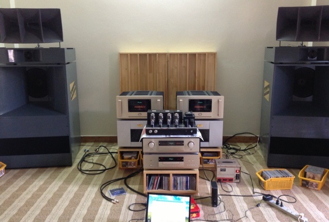

  24. Camry191
    Camry191 Advanced Member
    14/9/11
    1.781
    27
    Đây là bộ A5 ở nhà em. Hiện tại em ghép với power Accuphase M2000. Em ghép cả với Power 2a3PP cũng rất hay nhưng không thể bằng M2000.
    ***@ bác Thinhgia: Em thấy đúng là sectoral horn 311 rất hợp để nghe for Home. Nhờ bác tư vấn mà em quyết định chơi cả hai cặp horn 311-60 và 311-90 (thỉnh thoảng thay đổi)
