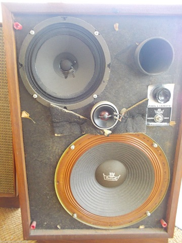

    Các cao thủ xem giùm em loa University họ hàng với Altec: chất âm nghe nhạc vàng có ổn không: 12, 8, và 2 inch.... :wink:

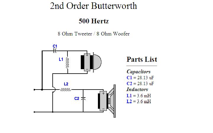

    Em mới có: củ bass 515-8G, còi 802-8D, họng 511, Thùng ONKEN 360,
    Em còn thiếu phân tần em nhờ các bác tư vấn cho em với, để em DIY hoặc bác nào có dư hay bỏ giở dự án DIY thì chia sẻ cho em ạ :D
    Amply của em là 300B SE
    Mong nhận được nhiều sự giúp đỡ ....
  6. nnduc
    nnduc Advanced Member
    14/10/10
    297
    Theo em bác chơi theo mạch của phân tần altec N 501-8A cắt 500hz hoặc muốn tận dụng mid low của củ bass thì cắt ở 600hz cũng được, lúc này C1, C2 = 23.44uf, L1,L2 = 3mh.

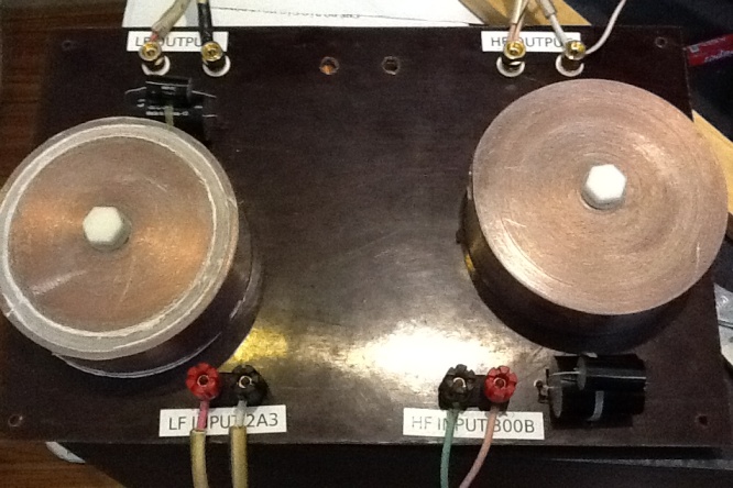

    Cấu hình em Onken 360l củ 416-8b, Còi 288c, trep 075 , lăn tăn cả năm phối ghép chưa xong ? Mò tới lão Dũngaudio- Trương định nhờ tư vấn diy lại phân tần , trải nghiệm ngạc nhiên đến thú vị . :lol: . Bác đến lão thử xem lão ấy có nhiều chiêu lắm !
    Chúc vui !

    Bác chủ chia sẻ với mọi người vài ảnh chụp phân tần mới được ko ạ.
  10. Maddog_2011
    Maddog_2011 Advanced Member
    1/6/12
    95
    Định Quán
    Dạ đây Bác !

  12. SixL6
    SixL6 Advanced Member
    10/9/06
    2.257
    13
    THỦ ĐỨC GROUP
    Còi và củ còi liệu có xuống được 500hz không ? Hơn nữa 802-8D liệu có chịu nổi khi xuống 500 hz không ? Bác coi kỷ lại.
  13. nnduc
    14/10/10
    297
    Theo specs thì horn 511B, driver 802-8D đều xuống được 500 hz, ngay cả phân tần N 501-8A cũng cắt 500 hz tuy nhiên khó có thể xuống được đến 500hz theo thiết kế vậy nên em mới gợi ý cắt ở 600hz.
  14. giotthanhcong
    giotthanhcong Advanced Member
    1/11/09
    785
    30
    TP.HCM
    Em cám ơn các bác nhiều ạ.
    Em đọc spec của củ 802-8G dùng họng 511B ở đây, có cả đồ thị luôn. Thực tế thì em dùng củ 802-8D, em search không thấy đồ thị của nó. Không biết 2 model này có khác nhau nhiều không.
    http://www.greatplainsaudio.com/downloads/802-8G Spec Sheet.pdf
    Theo cách hiểu của em dựa trên đồ thị thì 1ừ 500hz đến 1000hz đồ thị còn dốc, vậy thì nên cắt ở 1khz đến 1,2khz. Nếu cắt ở 800hz thì độ nhạy cũng được trên 100db...
    Em hiểu như vậy có đúng không ạ. Và như vậy có nhiều phương án để nghịch phân tân quá ...
    Các bác đã chơi qua chia sẻ kinh nghiệm cho em với để em đỡ mất thời gian và chi phí ạ....
    Em cũng tìm được thông số của củ bass 515-8G của em đang xài ở đây ạ:
    http://pdf.textfiles.com/manuals/ST...V/Archive/Altec/515-8G, 515-8GHP, 515-16G.pdf
    Mong được sự giúp đỡ của các bác!
    PS:
    Em vừa tìm được spec cho 802-8D ở đây:
    http://www.greatplainsaudio.com/vintage_altec/9846_Biamp_2.pdf
    Có dòng : crossover Frequency: 500 Hz, 12 dB/octave slope
    Nó nói lên điều gì em chưa hiểu lắm, phải chăng nó gợi ý mình làm phân tần 12db/octave thì có thể cắt tốt từ 500hz chăng ....
    Chúc vui ![/quote]
    Bác chủ chia sẻ với mọi người vài ảnh chụp phân tần mới được ko ạ.[/quote]
    Dạ đây Bác !
    [​IMG][/quote]
    Linh kiện cao cấp, chât âm khỏi phải bàn. Chúc mừng bác chủ tìm được hướng đi đích thực
