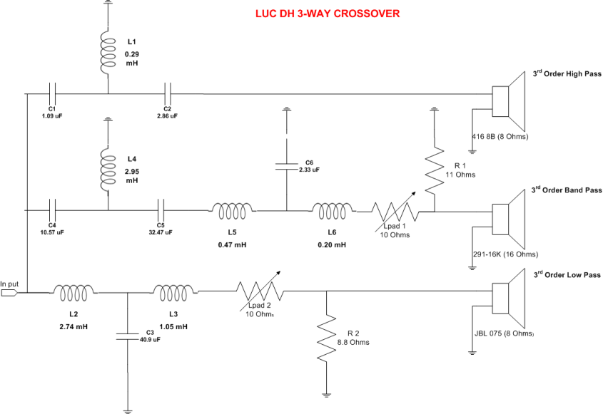

    Chào các Bác.
    Em là dân mới tham gia vào để học hỏi, mong các Bác trong hội Altec lansing FC chỉ bảo và giúp đỡ với nhé. Cám ơn trước các Bác!. Hiện tại Em đang tự đóng thùng Onken 360l cho củ 416-8A và còi 219-16K còn trep thì E chưa mua dươc. Em sử dụng ván PDF 2,4 cm của Nga mua được ván này trong container chuyển đố từ nước ngoài về. Hình Em tự vẽ theo tài liệu lấy từ trên diễn đàn của các cao thủ cho. Em có vẽ Crossover trong hình đính kèm dùng tụ SCR và cuộn cảm tự quấn. Em rất mong được các Bác giúp đỡ xem crossover này có phù hợp không ah.
    Cám ơn các Bác rất nhiều!

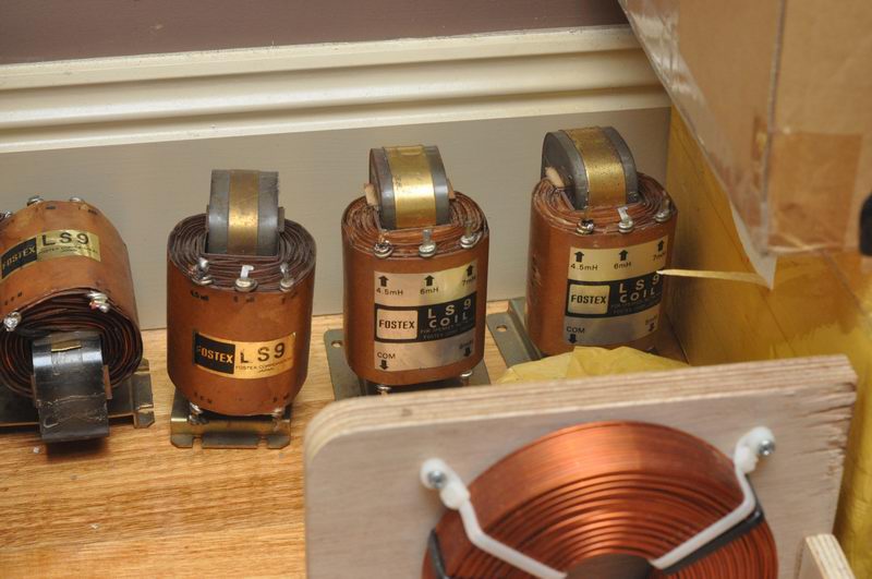

  6. nnduc
    nnduc Advanced Member
    14/10/10
    297
    Nhìn cái đống coils cụ xếp như lợn con thấy mê quá, 4.5-6-7 mh cũng đủ để trải nghiệm cái sự hay dở rồi cụ nhể :D
  7. crazywithsound-vungtau
    crazywithsound-vungtau Advanced Member
    10/2/08
    251
    Vũng Tàu Việt Nam
    Có bác Lực tham gia cùng bên đây rồi, vụ điện đóm này em nghe thiên hạ đồn bác cao tay lắm mừ :D :D
    Mà hình như bác thiết kế phân tần bị lộn vài điểm rồi :lol:
  8. FalconJapan
    FalconJapan Advanced Member
    17/6/10
    2.442
    Haiphong-Hanoi-Saigon-Vungtau
    Chắc nhầm lẫn khi oánh dấu vị trí củ loa thôi, em thì ngớn xài nhiều tụ trên mạch Xover lắm cụ Công ạ :D

    Hờ hờ ... Biết là khổ đau mà vẫn có nhiều người lao đầu vô đấy bác ạ. Em đang muốn trải nghiệm quả 7mh nhưng chưa có điều kiện. Bác cho em hỏi nếu đấu nối tiếp cuộn cảm thì có tác dụng hay phản tác dụng gì không bác?

  13. nnduc
    14/10/10
    297
    Thảo nào lão Falcon bảo bác bán đồng cân ký cũng được một mớ :D.
    Cuộn cảm lõi không khí em mua có trị số lớn nhất là 6mh trong khi cần đến 7mh để cắt ở 500hz thế nên cái khó ló cái khôn định rằng sẽ nối tiếp cuộn cảm để tang trị số mà không biết
    đến cái vụ octave slope :mrgreen: thanks bác đã chỉ giáo.

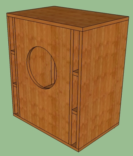

  14. OfshoreMan
    OfshoreMan Approved Member
    17/2/13
    25
    Cái gì chứ Cafe Dinh thi OK liền Bác nnduc ơi. Em sẽ Update cái vụ thùng loa Onken 360l lên sau nhé Bác Công. Về ca rồi bận quá nên ko offline được.

  15. SixL6
    SixL6 Advanced Member
    10/9/06
    2.257
    13
    THỦ ĐỨC GROUP
    7mh cắt ở 500hz ? Bác có thể hướng dẫn cách tính ?
  16. nnduc
    14/10/10
    297
    Vẫn cái mạch hôm trước em post thôi bác, nhưng củ của em là 16 ohm nên trị số cuộn cảm tang gấp đôi, trị số tụ giảm 1/2. chính xác là 7.2 mh.
  17. FalconJapan
    17/6/10
    2.442
    Chắc là cụ ấy dùng công thức tính xover bậc 2 kiểu như thế này bác Sáu ơi :)
    http://www.erseaudio.com/Second-Order-2-Way

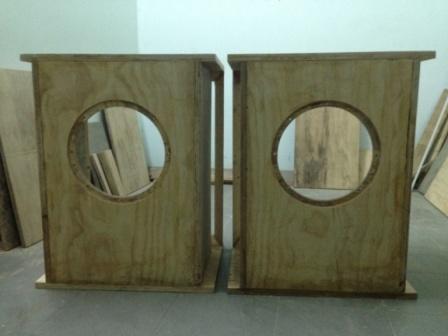

  18. OfshoreMan
    17/2/13
    25
    Hình ảnh thùng loa Onken 360l Em update đây nhé Bác Công ơi. Em ko có nhiều thời gien nên cức túc tắc làm thôi, hy vọng tết này sẽ có cái "hòm gỗ" để nghe nhạc :lol:

  19. nnduc
    14/10/10
    297
    Ơ em tưởng củ 416-8A chỉ lắp được từ đằng sau hay sao ý mà.
  20. OfshoreMan
    17/2/13
    25
    Cái này Bác Công chỉ cho đấy Bác nnduc ah. Em phải ship nguyên cái máy cắt về để khoét rãnh lắp loa đó Bác.
    Thanks!
  21. nnduc
    14/10/10
    297
    Đúng rồi bác, nhưng bác phải để ý vì theo em biết củ 416-8A chỉ lắp từ phía trong được thôi, củ 416-8A hoặc đời 515, 16'' như của bác Công thì lắp được cả từ trong ra hoặc từ ngoài vào. Bác để ý trên viền loa của bác có cái roăng làm kín phía sau không thì biết.
  22. OfshoreMan
    17/2/13
    25
    Cám ơn Bác nnduc nhé! Em kiểm tra rồi cả hai mặt trước và sau của drive 416-8A đều có roăng Bác ah. Nếu lắp từ phía trước chắc Em sẽ tháo roăng của mặt trước cất đi để rành Bác ah.
    Thanks!

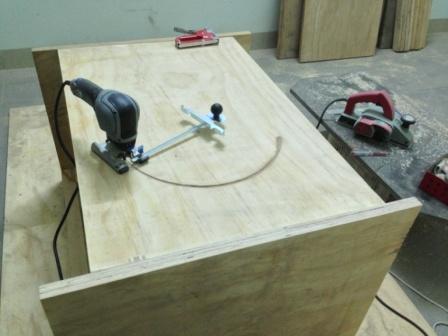

  23. thinhgia
    thinhgia Advanced Member
    18/1/08
    5.002
    531
    Còn Lâu Mới Khoái Nhá
    Bác cắt nó bằng Jigsaw à ??? Sao không sài Router ???
    416-8A và 515b đều có thể lắp từ ngoài tuỳ theo loại Xương loa mà Altec sản xuất,
    Trong đó có số ít thuộc nhóm lắp được từ ngoài vô được , và nhóm không lắp từ ngoài được
  24. OfshoreMan
    17/2/13
    25
    Chào Bác Thịnh. Đúng rồi đó bác ah em ship về nó không cho cái rounter nên em làm bằng cái Jigsaw hơi lâu một tí nhưng vui tai Bác ah. Em cắt xong là tai ù khỏi nghe nhạc luôn. :D

  25. nnduc
    14/10/10
    297
    Thế thì củ 416-8A và 515b của em thuộc nhóm không lắp từ ngoài vào được ( chắc là hàng hiếm :wink: ) em thấy trên viền loa phía sau có thêm cạnh gia cường và không có roăng, hôm bữa bê lên nhà anh bạn ghép thử với Onken thì mới phát hiện ra điều này.
