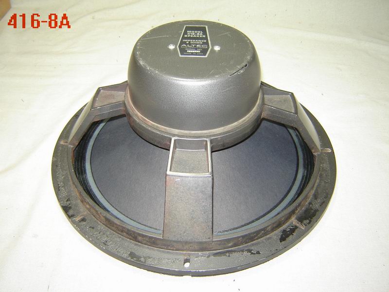

    Bác coi mấy Xương loa của 416-8A/B và 515B
    loại có thể lắp từ ngoài vô

    Bác tháo roăng mặt trước bằng cách nào vậy :idea: roăng mặt trước thường được gắn bằng keo chặt với gân xếp của màng loa chứ, bác cẩn thận nếu tháo ra có khi hỏng mất gân xếp đó. :mrgreen:

    ví dụ như dòng 515A loại 20omh
    515 Red Labels có thì tháo được chứ ???
    đâu có ảnh hưởng tới gân loa

    Vâng đúng vậy, nhưng ở đây bác ấy đang nói đến 416-8A em mới ngạc nhiên.

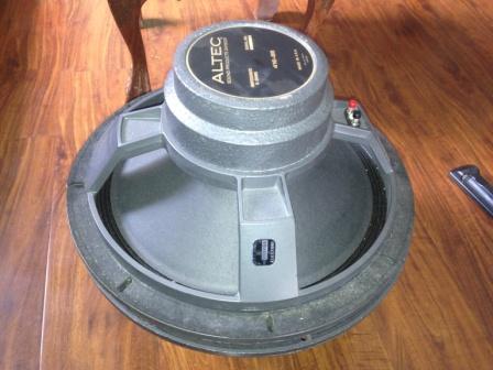

    Đúng rồi Bác Camry191 ơi. Cám ơn Bác nhiều. Hình ảnh 416-8B của Em đây.

    Nhờ các bác tư vấn, em có củ 416 nhưng ko rõ là A hay Z vì đã mất nắp chụp.
    Nhờ các cao thủ chỉ giáo ạ.
  8. vtrung_khoa
    vtrung_khoa Advanced Member
    13/4/07
    729
    24
    Theo em củ loa Altec này là 416Z nằm trong thùng Flamenco.

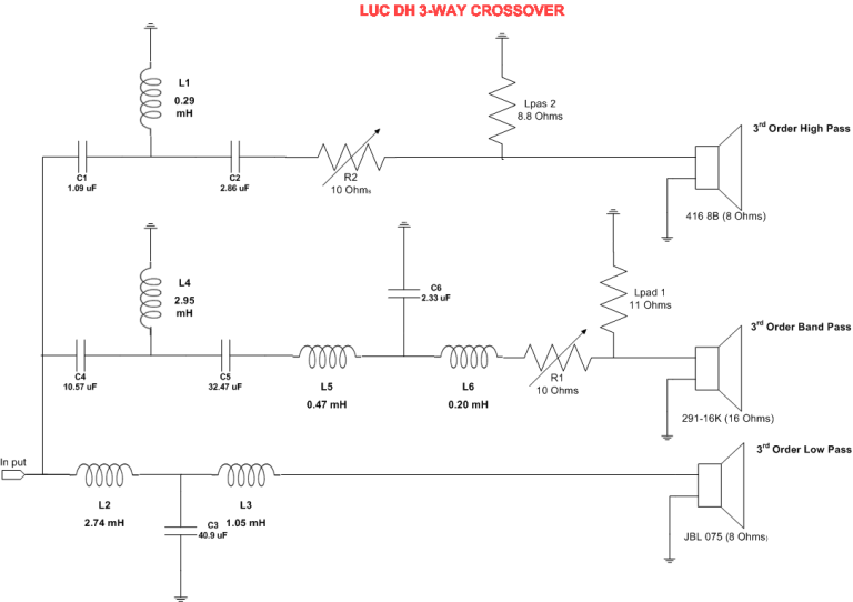

    Em thấy phân tần bác ghi lộn vị trí các Drivers. Bass thành tweeter và ngược lại.
    Thông thường không nên làm mạch L-pad cho drivers bass.

    Sory các Bác nhé! em bị lộn rồi, 416-8B chứ không phải 416-8A.

    Phân tần đó đâu có lộn đâu bác, L-pad là cho HF và Super tweeter mà chẳng qua bác ấy vẽ cho củ bass nằm trên thôi. :)

    Cám ơn các Bác đã góp ý. Đúng là Em đã vẽ ngược cái L-pad, L-pad chỉ dùng cho mid và tweeter thôi. Em vẽ lại mong các Bác góp ý cho Em với nhé.
