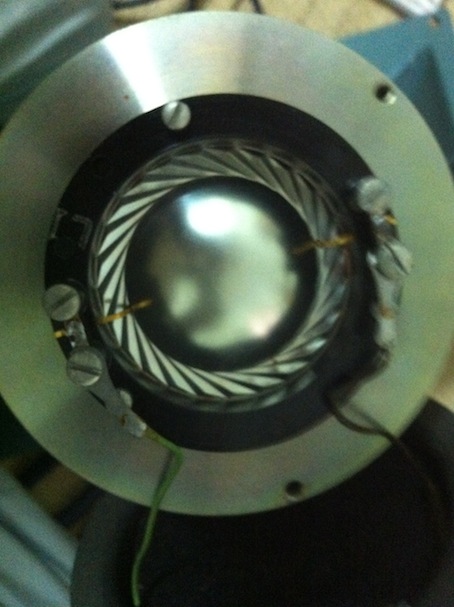

    Các bác cho em hỏi củ kèn altec ghi là 16omh mà em đo có 7.6 omh ?
    Em tháo ra xem diaphragm thì thấy 1 mặt có chữ l1 mặt kia là các con số ạ

    Ảnh đây bác ạ:
  7. Sanh Trang
    Sanh Trang Advanced Member
    4/9/07
    1.649
    27
    Saigon

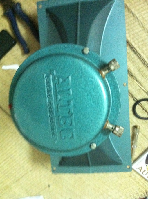

    Theo như ảnh chụp :
    -Củ loa,họng còi sơn gin của dòng 16Ohm.(màu xanh metal) họng còi model 811b.
    - Nhìn diaphragm có dấu cấn móp hơi về 1 bên và 1 dấu liền kề thì có thể đã bị thay hoăc lấy ra sửa chửa.Vào lại không khéo cấn 2 ngón tay nên bị móp.Nếu bị móp do mở ra xem không cẩn than chạm vào bị móp thì dấu móp phải nằm ở đỉnh.
    -Thiếu nắp nhựa đen đậy diaphragm trước khi lắp nắp đít vào.2 con vít bắt dây không đều.
    Ý kiến riêng của tôi căn cứ vào ảnh chụp.

    Dạ thưa bác dấu cấn hơi về một bên và dấu liền kề là do tay cháu ạ. còn dây bắt là do cháu tháo hẳn ra rồi bắt lại (Cháu tháo hẳn diaphragm rời hẳn ra khỏi củ loa để đo ạ) và có lấy tay sờ thử lên xem thế nào nên có vết (Cháu không nghĩ nó lại mềm đến thế). cái nắp nhựa đen thì cháu không thấy, cháu chỉ thấy có một miếng nỉ nằm ở trên diaphragm thôi bác ạ. Bác ơi cháu hỏi chút là 7.6 omh là ntn ạ vì theo cháu tìm hiểu thì phải đo được ở khoảng 8-9 omh ạ.Nhìn diaphragm có dấu cấn móp hơi về 1 bên và 1 dấu liền kề thì có thể đã bị thay hoăc lấy ra sửa chửa (ý Bác là tháo hẳn ra khỏi cái vòng nhựa đen ạ)

  9. Sanh Trang
    4/9/07
    1.649
    27
    Saigon
    nếu đo trở kháng và xem loa có bị đứt hay không?Chỉ cần chít đầu kim máy đo vào 2 cọc loa bên ngoài.Không ai tháo cái diaphragm để lấy dây bên trong mà đo thì làm sao lên chỉ số đươc?Để miếng nỉ đậy diaphragm thì làm sao nó kêu bình thường?Vì miếng nỉ có tác dụng tiêu ăm.Nắp nhựa đen có bán cầu lõm ở giữa để ôm cái diaphragmcó tác dụng đẩy âm thanh ra trước họng còi.Nếu không có thì cái nắp đít sẽ làm nhiêm vụ thay thế.nhưng tất nhiên âm thanh không được tốt bằng.Cái diaphragm đời cổ có viền nhún màu đỏ,diaphragm có viền xếp nhôm đời mới hơn.

    _Dạ ý cháu là không có miếng nhựa nào bác ạ, cháu chỉ thấy có một miếng nỉ mềm nằm ở nắp đít của củ kèn thôi ạ. khi cháu tháo nắp đít đó ra thì nó dích ở nắp đít bác ạ.
    Cháu cạy cả diapragm ra bác ạ tháo 2 cái đầu càng cua và 3 con ốc bắt ở vòng tròn nhưa và lấy tay cậy là nó lên cả nguyên cả cái vòng nhựa bên ngoài chứa diaphram bác ạ

    -Nếu không có nắp nhựa đen bán cầu lõm đậy lại là không nguyên bản.Còn chuyện cạy diaphragm ra theo cuộn dây(côn) là bình thường vì nó gắn liền diaphragm mới làm màng loa(diaphragm) rung động phát âm thanh, mới có trở kháng.Tháo nó ra đo 2 đầu dây làm sao có số đo ? 2 đầu dây nối với cọc loa và diaphragm nên chỉ cần đo tại 2 cọc loa bên ngoài.Vì tò mò cạy ra xem thì còn nghe được chứ nói tháo ra để đo 2 đầu dây là vô lý.Để trần cái diaphragm mà đo thì càng chết.
    Bác lăn tăn gặp lúc hôm nay tôi phá luật im lăng nên mới trao đổi với bác trên cơ sở bản thân tôi, anh em TBGruop và 1 số bác chơi DIY ở club Sài gòn đã cùng nhau mở ít nhất 5 cặp củ còi Altec để tìm hiều cách nay cũng đã 5 năm.

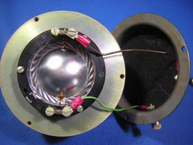

    Cháu cạy nó thế này bác (hình này cháu mượn trên mạng vì cháu lắp lại củ loa rồi):

    Cháu xin lỗi chắc cháu nói chưa rõ ý ạ.
    Cháu cạy nó như hình cháu post ở trên rồi lấy đồng hồ đo hai đầu chỗ mấy con ốc ấy bác ạ

    Cháu cảm ơn bác Sanh Trang cháu đọc kỹ những dòng review của bác thì cháu đã biết diaphragm của cháu thuộc loại nào rồi ạ.

    Toàn bộ củ kèn của cháu giống hình này ạ nó chỉ có miếng nỉ không có nắp nhựa

    Chính xác là củ này được một tay chơi nào đó mod lại rồi, không phải tự dưng mà bị tháo miếng nhựa ốp diaphragm và dán thêm nỉ vào nắp sau đâu.
