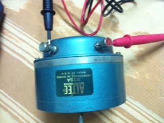

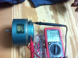

    Tối nay em sang nhà anh bạn năn nỉ anh ấy mở củ altec của anh bạn ra. Của anh ấy đo là 8.9omh ạ, em chụp lại mấy tấm ảnh nhưng posts lên bằng đt không đuoc. Để em chuyển ra máy tính rồi post lêm các bác nhận xét giúp em

    Tối nay em sang nhà anh bạn năn nỉ anh ấy mở củ altec của anh bạn ra. Của anh ấy đo là 8.9omh ạ, em chụp lại mấy tấm ảnh nhưng posts lên bằng đt không đuoc. Để em chuyển ra máy tính rồi post lên nhờ các bác giúp.

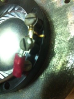

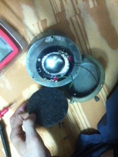

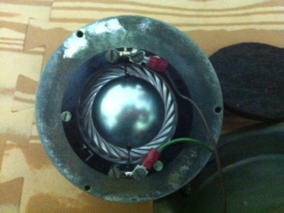

    Dạ thưa các bác đây là hình ảnh em chụp ở nhà anh bạn ạ. củ kèn 806.
    Không biết nó có zin hay không nhưng so sánh với củ của em khác: số đo, 2 sợi nối với diaphragm được phết một lớp nhựa thông của em không được phết ?, nhưng nhìn kỹ qua lớp nhựa thông thì sợi đó có màu vàng như của em, không có nắp nhựa , chỉ có mỗi miếng nỉ ở đáy nắp.
  17. UTC_Western
    UTC_Western Advanced Member
    26/1/13
    221
    Cái khác là: củ này hai cái dâu được phủ nhựa thông ạ, còn cái của em nó nguyên màu vàng.

    Hình trên bác chụp không được rõ lắm nên cũng khó để có thể trả lời là zin hay không. Bác có thể chụp cận cảnh hình diaphragms củ mid hay màng cone trước sau của driver bass gửi tới email Nguyencong73vt@gmail.com em sẽ cho bác biết zin hay dỏm ngay ạ.!

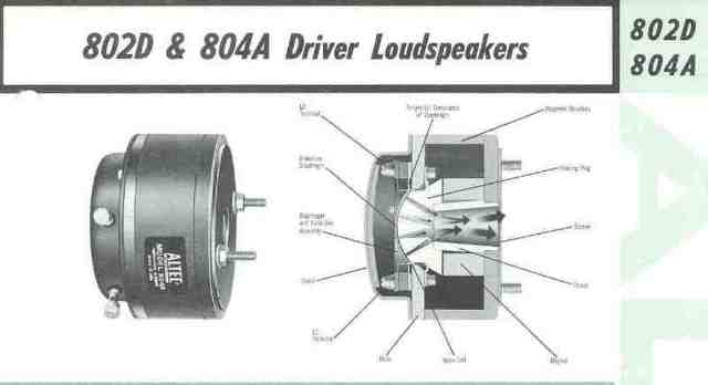

    Ảnh miêu tả driver kèn của Altec các bác tham khảo(Anh lấy ra từ catalog của hãng Altec)
    Các bác có thể tham khảo 1 số củ loa của Altec tại đây: http://www.lansingheritage.org/html/alt ... onents.htm
    Thiết kế các thùng loa Altec tại đây: http://www.lansingheritage.org/html/alt ... -plans.htm
    Thiết kế các model loa tại đây: http://www.lansingheritage.org/html/alt ... driver.htm
    Catalogs của Altec tại đây: http://www.lansingheritage.org/html/alt ... ec-cat.htm

    Cái "râu" này thường thấy màu cánh gián và là sợi đồng mảnh, dẹp. đàn hồi tốt nhưng cũng dễ gãy nếu bị va chạm hoặc lão hóa (khi tháo diaphragm nên chú ý)
    Cùng loại driver nhưng sx khác lô, khác năm, số đo cũng không giống nhau nên bác cũng đừng lăn tăn quá về chuyện lệch 1 vài Ohm.
