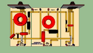

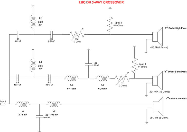

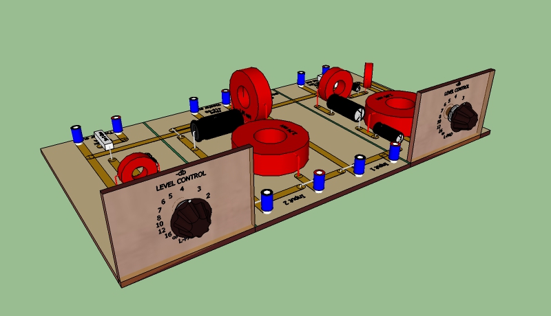

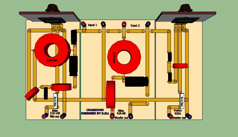

    Chào các Bác! Em vẫn loay hoay chưa xong đươc bộ phân tần ba đường tiếng bậc 3. Em up một số hình mong các Bác chỉ giúp xem có gì sai không với nhé.
    Cám ơn các Bác!

    Hehe, nhìn cái 3rd order này có vẻ hơi tốn xèng nếu đầu tư linh kiện hịn tí. Sao bác ko thử với 2nd order nhỉ ? Còn máu nữa chơi luôn 4th đê :D

    LF, HF driver đặt sai vị trí rồi, mà cái xover này thiết kế rắc rối quá chẳng biết hiệu quả ra sao chỉ thấy tốn tiền cho shop nhiều quá :D

    Trông rối quá. Loa cổ độ nhạy cao nên làm phân tần càng đơn giản càng tốt, cắt bậc cao chưa chắc đã hay. Bác cắt tần ở bao nhiêu Hz?

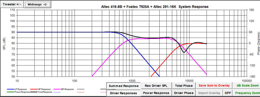

    Cám ơn các Bác đã cho ý kiến. Bác Camry191 ơi Em có simulation bằng excel thì được đồ thị ở hình dưới đây ah.

    Em thấy như hình thì bác đang cắt ở khoảng 850Hz và 7000Hz. Em đã từng nghịch phân tần nhiều thì thấy bass đường kính lớn cắt càng cao càng ồn. Nếu horn bác dùng với 291-16k mà xuống được thấp (dưới 800Hz) thì nên cắt thấp xuống chút.

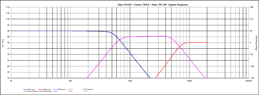

    Cám ơn Bác nnduc và Bác Camry191 nhé! Em có thử tăng trị số cuộn cảm và tụ cho LP và BP và chạy thử trên Simulation thấy được cái chart ở dưới Bác xem có phải đúng theo ý Bác không nhé. Em sẽ nghe thử theo cách của Bác nnduc xem sao, nhưng với kinh nghiệm còn non kém + tai trâu :) của Em ko biết có phân biệt được sự khác biệt không nữa :roll:
