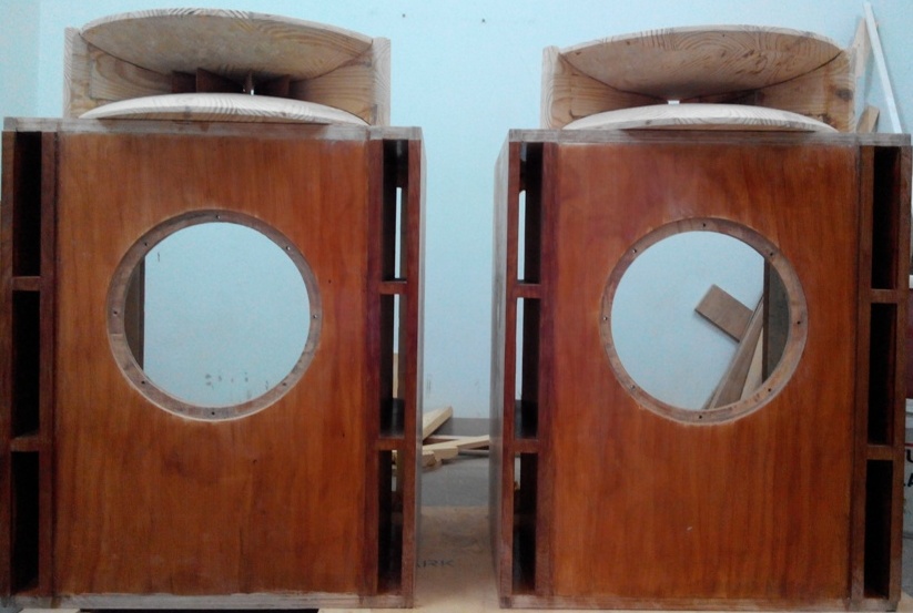

    Củi của Bác "crazywithsound" mắc lém đấy Bác FanconJapan ah. Hiện tại VT có tới hai cái ô kê đang chuẩn bị đấu giá củi nấu bánh trưng tết đấy. Nếu Bác nào có nhu cầu thì chuẩn bị ngân lượng nhé. Thời gian và địa điểm sẽ thông báo các Bác sau.
    Em xin cung cấp thêm một số thông tin và hình ảnh để tiện cho Bác nào có nhu cầu định giá củi nhé! :roll:

    Em thấy điểm yếu nhất của thùng Onken 360 chính là chỗ bắt loa mà bác lại làm mỏng chỗ đó đi chỉ vì đẹp :roll:
    Xin bác lưu ý các miếng gia cố bên trong thùng loa nên làm kỹ và không được bỏ đi.
    Nếu có điều kiện chơi double nóc và đáy loa
    Em có 5 người bạn chơi Onken 360 dùng driver Altec mà chẳng có ai phải nấu bánh trưng cả đâu bác ạ
    Vài xxx ý bác tham khảo
    Chúc các bác đầu tuần vui vẻ

    Cám ơn Bác My FB đã chia sẻ cho các kinh nghiệm bổ ích. Em sẽ gia cố thêm miếng gia cố bên trong thùng. Cho Em hỏi nhỏ một chút nhé là không phải cả 5 người bạn của Bác nấu bánh, vậy trường hợp phải nấu bánh là ví lý do gì được không ah? :oops:

    Theo em vấn đề phải nấu bánh nằm ở chỗ:
    -Phối ghép
    -Độ dầy của ván đóng thùng
    -Vật liệu lót thùng
    -Crossover
    Em khổ với hai điều 3&4 :oops: một thời gian
    Vài hàng chia sẻ
    Kính chào

    Em cũng đang khó khăn hai vấn đề giống của Bác. Đó là Vật liệu lót thùng và phân tần. Vì mới tập tành nên chưa có kinh nghiệm cho lần đầu thực hiện DIYer. Thôi thì vừa làm vừa học hỏi vậy, cùng lắm thì cũng đỡ phải vào rừng kiếm củi nấu bánh và bán đồng nát và ve chai.

    Vụ lót thùng thì em không dám nói vì vẫn đang mày mò nhưng còn phân tân em nghĩ cũng không khó lắm đâu bác ạ, ở VT em thấy mấy bác cũng đã thành công với vụ DIY phân tần cho Altec rồi, bác tham khảo thêm rồi dựa vào đó làm theo cũng được tất nhiên cũng phải dựa trên trở kháng củ loa của bác nữa. bác cứ xẹc qua lão crayzywithsound chắc cũng tham khảo thêm được ít nhiều.

    Thấy bác OfshoreMan nhiều chữ quá nên ko dám góp ý, nhưng nhìn sơ đồ phần tần post lên thấy sai cơ bản nhiều lắm...

    Với Em thì rất thích được các Bác góp ý như Bác mucangchai. Vì đang học hỏi nên Em cũng có những thứ hỏi vu vơ không cơ bản cho lém mong các Bác cứ thẳng thừng chỉ bảo em rất cám ơn rất nhiều. Nếu được Bác mucangchai có thể cho Em biết cụ thể sai ở chỗ nào không ah. Em cám ơn Bác trước nhé! :)
