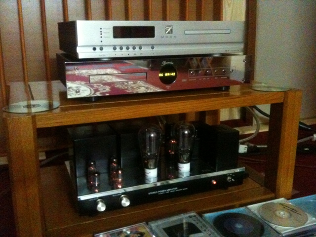

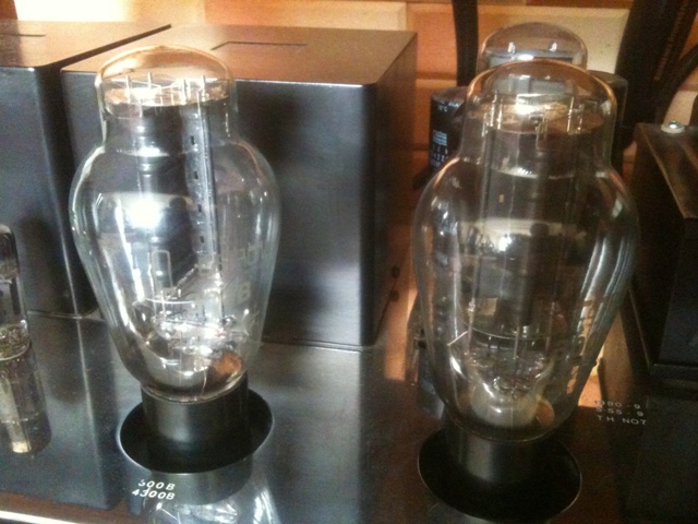

    E thì choi thùng zin.altec valencia đánh el84 .mới đầu cũng như bác đánh tiếng ko sâu nghe rất khó chịu.chỉ có tiêng bass căng.sau đó e đầu tư lại phần nguồn.thì cho tiếng bass sâu như ý.rảnh bác qua e nghe thử e ở hà nội[/quote]
    E đang ghép với 300B đây ạ, cũng qua các đời amply với Altec nhìu lúc cũng nản trí cũng định bán loa nhưng bây giờ thì không còn gì để bàn nữa ạ, các bác thử theo cấu hình của e xem sao nha.
    Amply DYI nhật, toàn bộ biến áp TANGO, Bóng 300B full music SE (nghe cũng khá tốt) hiện đang chơi cặp bóng WT Cetron 300B Gold thì hết thuốc luôn ạ.
    Amply DYI nhật, toàn bộ biến áp TANGO, Bóng 300B full music SE (nghe cũng khá tốt) hiện đang chơi cặp bóng WT Cetron 300B Gold thì hết thuốc luôn ạ.[/quote]
    300B ghép với altec hay vậy ah
    Tiếc là bác không ở hà nội e qua nghe thử loa valencia với 300B
    Có bác nào dư 300B ở hà nội không? E mượn thử vài hôm xem so với amply còi eico st40 của e ra sao ah?
