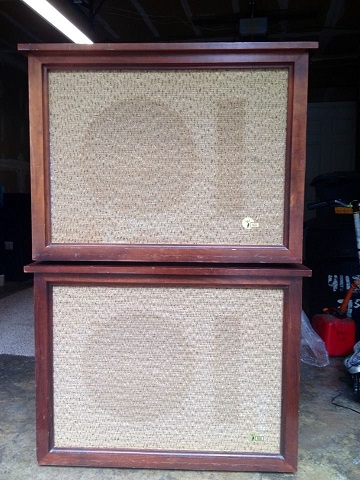

    Em mới mua được cặp thùng Altec sứt mẻ này gần nhà....Thùng này bỏ dòng Altec 604 nào vào thì em nó hát hay nhất vậy các bác.... :wink:

    Phần bên trên nóc thùng có vẻ Vintage nhỉ? :lol:
