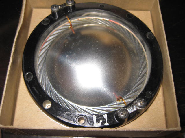

    E chào các bác ,cho E hỏi làm cách nào để phân biệt cực -và + của Altec Lansing GPA 288 Replacement HF Diaphragms ,cái cũ của E bị hư E mới mua cái mới về mà ko thấy họ đánh dấu cực .E cám ơn các bác nhiều .

    Thông thường số 2 là cực +

    Bác xem lại bên cạnh Diaphragm thường họ có in chữ L1 gắn cọc dây này vào cọc âm -
    Đúng ra bác không rành thì không nên tháo lắp phần Diaphragm này vì nhiều rủi ro cũng như khi thay nó cũng cần coi kỹ hay vệ sinh khe của cuộn coils trước khi lắp vô trở lại

    Theo như bác thinhgia diaphragm gin thì bên L1 là - thì đúng rồi, diaphragm loại sản xuất sau này thì chỗ mối nối input có chấm sơn đỏ là +

    E cám ơn các bác nhiều cái của E nó có chữ L1 ,thân

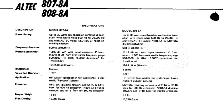

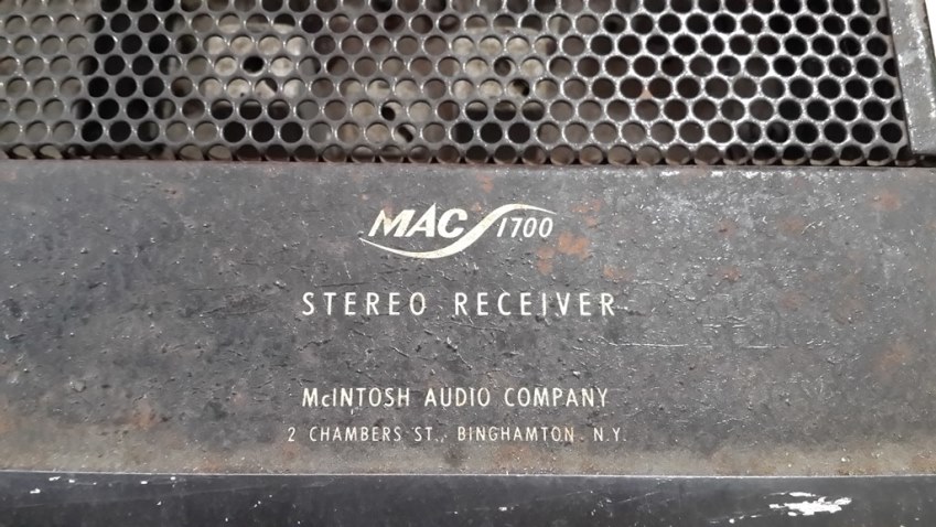

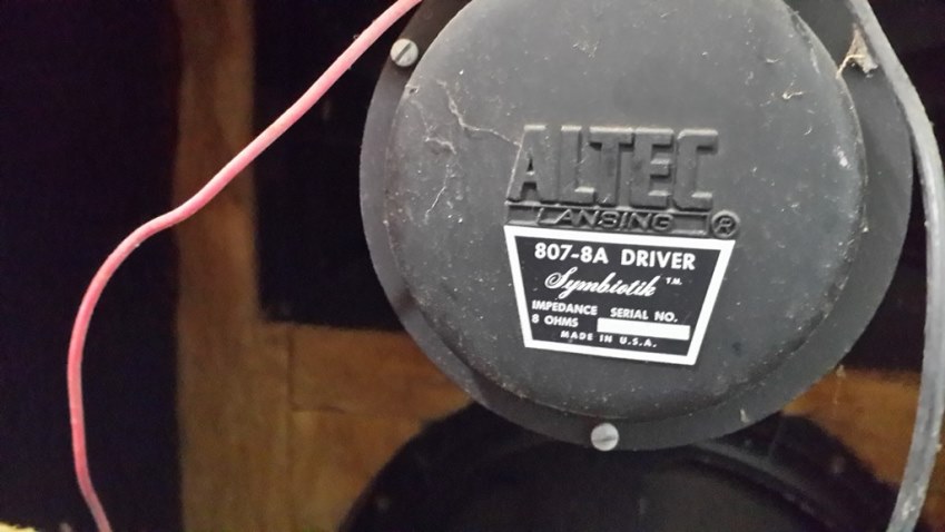

    Em là thành viên mới của diễn đàn. Em mới mua được 1 đôi loa Altec Lansing 807-8A và được cho 1 cái âm-li McIntosh MAC 1700.
    Em có 2 câu hỏi sau mong các anh giải đáp chi tiết giúp em:
    1. Đôi loa Altec Lansing 807-8A có phối ghép được với âm-li McIntosh MAC 1700 không? Có anh nào đã thử ghép 2 loại này với nhau chưa ạ?
    2. Loa này của em dùng với âm-li cụ thể nào hoặc dòng âm li nào sẽ cho chất lượng âm thanh hay nhất?
    3. Âm-li McIntosh MAC 1700 nên dùng để ghép với loại loa nào ạ?
    Thông số của loa: Xem ảnh đính kèm.
    Thông số của âm li: http://www.manualslib.com/manual/622144 ... e=5#manual
    Cám ơn các anh nhiều và mong nhận được lời khuyên của các tiền bối.

    Không có công thức chung nào đâu bác ơi, bác có loa và Amp thì cứ ghép chúng với nhau rồi mở thể loại nhạc mình thích lên xem chúng nó trình diễn như thế nào nếu thấy hợp với cái lỗ tai thì cứ thế mà chơi còn không lại loay hoay.
    Mấy dòng loa cổ này độ nhạy cao nên khi chọn âm ly bác không cần quan tâm đến công suất của Âm ly làm gì, mấy âm ly đèn cỡ 1-2w cũng phang được tuốt đấy bác à.
