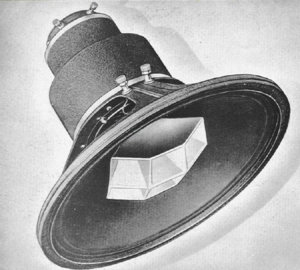

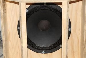

    Em nhờ các bác rành về thùng loa tư vấn giùm em. Em muốn dùng thùng của cặp loa Goodmans 415 ( 15 inch) để bỏ 2 loa Altec 604D của em vào trong thùng của Goodmans. Không biết khi Altec 604D bỏ vào thùng Goodmans tiếng nghe có được không các bác?
    Thùng loa Goodmans có kích thước: 21 x 22 x 31 (inches)(1 inch = 2.5 cm)
    Cám ơn các bác nhiều. Viên

    Em xin đính chính hình thùng loa là hình của Goodmans 415, nhưng hình củ loa là hình của Goodmans version khác. Em sẽ post hình Goodmans 415 sau. Thân, Viên

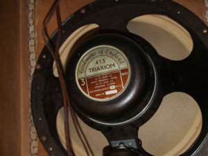

  21. ORA3
    ORA3 Advanced Member
    4/3/09
    3.444
    Đây mới là hình của củ loa Goodmans 415. Kính các bác, Viên

    Trong thùng có chia vách gì k bác ?
  23. ORA3
    4/3/09
    3.444
    Cám ơn bác. Bên trong thùng Goodmans rất đơn giản bác ạ. Em có cặp Atlec 604D còn mới lắm bác ạ. Em đang kiếm thùng original để bỏ vào nhưng không thấy ai bán thùng Altec 604D nên em có ý định bỏ Altec 604D vào thùng của Goodmans. Cả hai có cùng một điểm chung là 15 inch. Không biết Altec 604D bỏ vào thùng Goodmans này tiếng sẽ ra sao. Có điều củ loa Altec 604D nặng khiếp lắm, chắc phải gia cố thùng Goodmans lại một chút. Thân, Viên
