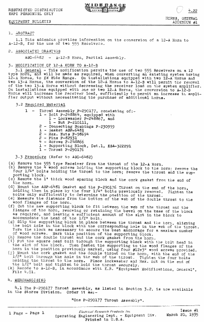

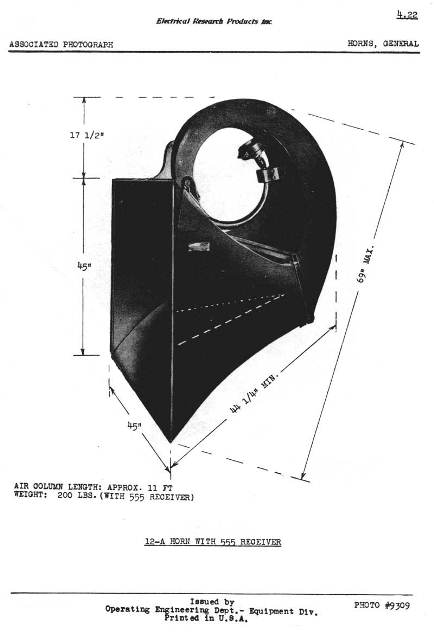

    Em dự định diy 1 cái horn we12 nhưng chỉ kiếm được bản vẻ của we15 , Bác nào biết ở đâu bán bản vẻ we12 xin giúp em với .

    Bác Tùng mà ko kiếm ra thì thiên hạ bó tay thật rồi.....

    nhìn khủng quá ,ước gì được sở hữu một em

    Nhìn khủng quá, Horn này ghép với Onken được không bác mù cẳng chai :)

    Hehe vẩn khoẻ hả Anh , em dự định mod lại horn we12 ( rút ngắn lại ) chơi với củ we 594 . Hy vọng cuối năm nay set xong mời Anh ghé chơi . :D
