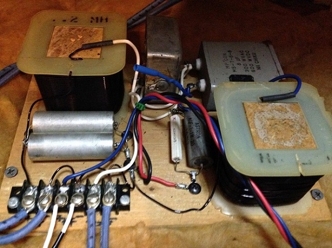

  3. UTC_Western
    UTC_Western Advanced Member
    26/1/13
    221
    Phân tần còn nguyên zin bác ạ, nó theo loa
    Loa của em đây ạ
    http://app.audiogon.com/listings/full-r ... kers-95949

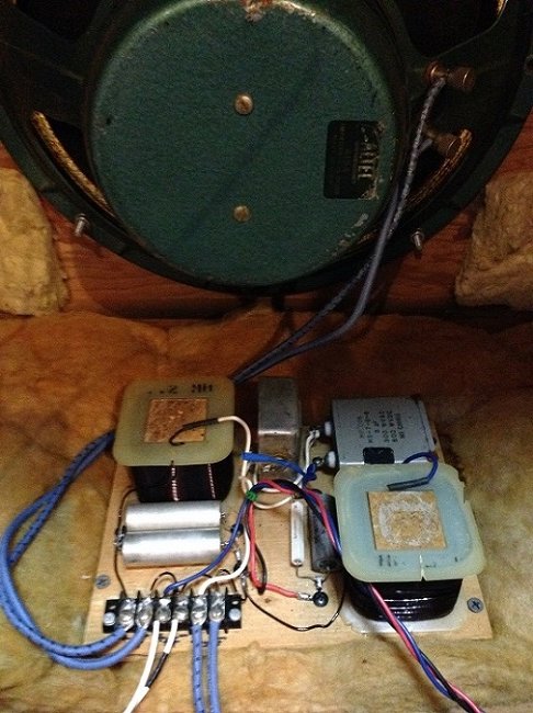

    Loa của em đây ạ

    Quên hình phân tần em nó đây...................................................................................................................

    Thêm...................................................................................................................................................................................

    Bác Châu giờ vẫn nghe phân tần trong hình đó à ?
    Nói chung Altec dễ đánh chủ yếu phân tần thế nào thôi ?
    Đồ hãng thì em hổng sài và chưa sài altec xover khi nào hết

    Quan tâm tới Xover trước , nếu nghe thùng như A-5/ hay A-7 mà sài bưng nguyên đò hãng thì loại power nào vào rồi cũng sẽ rối :roll:
    Còn lại thì gia chủ thêm bớt Mặn, Lạt nhưng tối thiểu thì 2a3 single-end tẩn là cũng ra trò rồi
