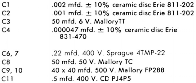

    Nếu bộ mono 1568A giống hình dưới (Google...)
    mỗi vế chỉ dung vài tụ, nếu bác cần thay thì chỉ cần chọn tụ đúng trị số: điện dung, điện áp...
    và phù hợp yêu cầu của bác (điều này mới khó vì mỗi người có cảm nhận khác nhau...)

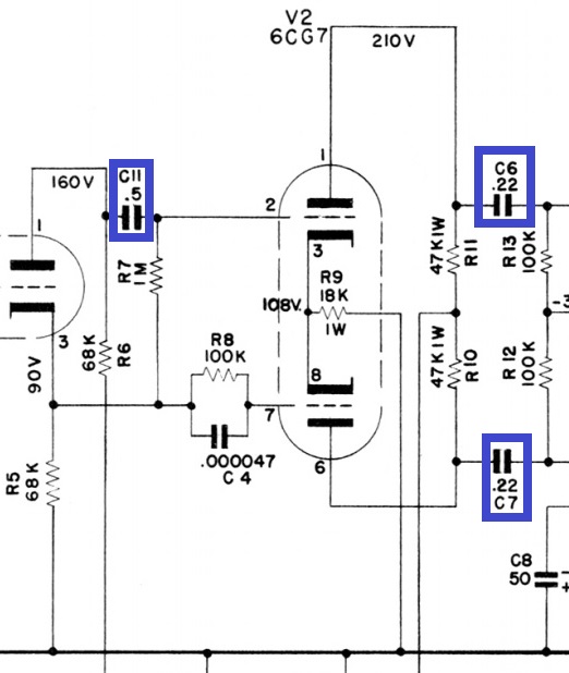

    Ảnh 1568A là em tìm trên mạng vì em chưa dùng bộ ampli này.
    Tài liệu rất chi tiết về bộ ampli của bác:
    http://www.bayoucables.com/altec/Altec-1568A-PowerAmp.pdf
    http://www.dvq.com/hifi/images/1568a.pdf
    Theo sơ đồ mạch thì bộ ampli này cũng khá ít linh kiện, một số tụ hóa thông thường đều bị suy giảm chất lượng nên cần thay thế.
    Mỗi vế, tất cả chỉ có 11 tụ: lọc nguồn, nối tầng...
    Về tụ nối tầng thì tùy vào điều kiện của chủ sở hữu ampli vì có khá nhiều lựa chọn với mức chi phí chênh lệch nhau đến hàng chục lần... Hai dòng tụ bác nói là AN và Ze, em có thấy nhiều shop bán, nhưng vì chi phí khá cao nên em chưa có điều kiện dùng. Nếu cùng tầm giá, bác có thể chọn dòng tụ nào mình thích: về hình thức, kiểu dáng... còn về chất âm thì rất khó so sánh vì mỗi người một cảm nhận riêng.

    Ối trời ơi! Quý hóa quá. E sở hữu cặp bao altec 1568A gần 5năm rồi mà ko có được những thông tin như bác gửi tặng e. E quyết định sẽ thay tụ Audio not bác ạ. Nếu linh kiện nào kém rồi cũng thay luôn bác Vitage Tube ạ
