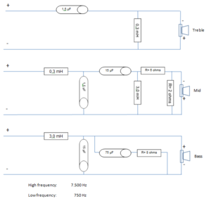

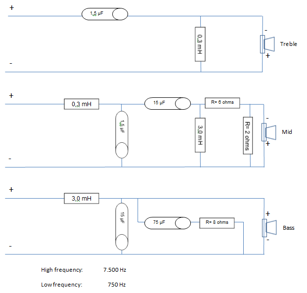

    Em mới chỉnh lại mạch L-pad cho củ mid horn, trở cản trên đường đi tín hiệu là 6 ohms, trở thoát mass là 2 ohms để giảm khoảng 15dB cho củ này. Kết quả mỹ mãn, nghe dày dặn, mộc mạc, phê hơn cặp loa Avangarde (có củ mid horn và củ treble horn) giá trị trên 200 củ mà em thỉnh thoảng đến nghe vì bác chủ đang mượn dài hạn amp Audio Note kit 1 300B SE của em ạ. Em cũng mới ghé 1 shop nghe cặp loa 4.000$, rồi 10.000$ và trên 20.000$ âm thanh hiện đại quá, bass siêu nhanh, chi tiết mồn một, nhưng sao cảm thấy nó phù hợp âm thanh điện tử, còn âm thanh mộc mạc thì thua xa cặp loa của em!

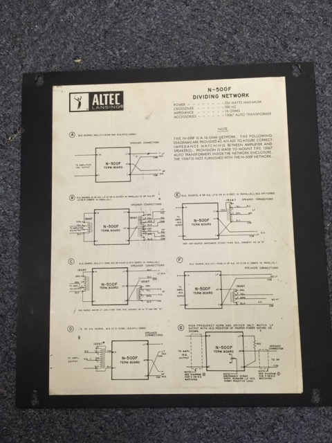

    Nhìn bộ dàn hoành tráng quá, bác chủ dùng phân tần gì cho cho cặp altec a4 này vậy ạ
  8. davidyang
    davidyang Advanced Member
    15/10/09
    330
    Au co,Tay ho , Hanoi
    N-500F , nguyen ban

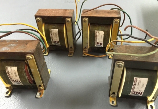

    bác chủ cho em học hỏi thêm chút, khi đấu hai củ 288c và 2củ 515 bác đấu như thế nào ạ ,và trở kháng thay đổi thì mình kiểm soát bằng cách nào ạ .thanhks bác nhiều ạ. em đang quan tâm đến a4 bác cho em số đt để chủ động hỏi kinh nghiệm trải nghiệm a4 của bác được không ạ
  11. Camry191
    Camry191 Advanced Member
    14/9/11
    1.781
    27
    A4 em đã setup 2 bộ rồi. Bác dùng biến áp Altec 15067 đổi trở kháng qua lại 4,8,16 Ohms

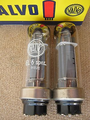

    Em mới kiếm được cặp bóng cổ EL6 Spez (tương đương 4699) là tiền thân của EL34 metal base thay cho cặp KT66 trong amp single end, ghép Altec 9815 rất phê!
