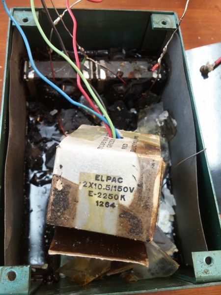

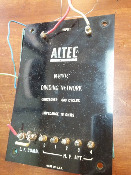

    các bác cho em hỏi tí.
    em có altec A7, tự nhiên loa lèn không có tiếng, tháo network (crossover), bên trong có 2 con tụ đo đạc thì thấy 1 con tụ bị hư (open). Nhưng google mãi vẫn không tìm thấy cái tụ này. 2 Tụ này được bọc trong 1 hộp bằng giấy, ngoài cùng có bọc nến.
    Nếu không tìm được tụ nguyên bản thì có thể dùng loại tụ nào thay cho tụ này được ạ (10.5 uf 150v)
    Bác nào biết thì giúp em cái.
    xin cám ơn các bác rất nhiều

    đây là 1 vài hình ảnh của tụ trong network

    Tụ thì vô cùng bác à, và cũng ít người có dịp sử dụng rất nhiều loại tụ khác nhau. Bình dân thì bác sử dụng SCR, Solen, khá hơn thì bác dùng Multicap, Clarity cap, Mundoft Supreme ... volt thì 200VDC là OK, nhưng nếu có 400 hay 450 VDC thì tốt hơn.
  7. nnduc
    nnduc Advanced Member
    14/10/10
    297
    Cuộn cảm này cũng cũ lắm rồi, bác nên thay cả cuộn cảm và tụ nghe sẽ hay hơn, Nếu bác có nghề thì lên Partconnexion chọn đồ rồi nhờ shop mua giùm. còn nếu không gửi cả phân tần cho shop người ta làm cho, XO của bác cắt 800 chắc không phải dùng cho A7 rồi, theo em biết XO của A7 cắt 500 hz.

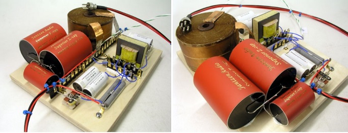

    Dùng loại này này bác
  9. nnduc
    14/10/10
    297
    Tụ này và cuộn cảm này thì đập chết phân tần zin ngay và luôn :D
    Bác My FB đấu nối tiếp 2 cuộn cảm để tăng trị số đúng không ạ?

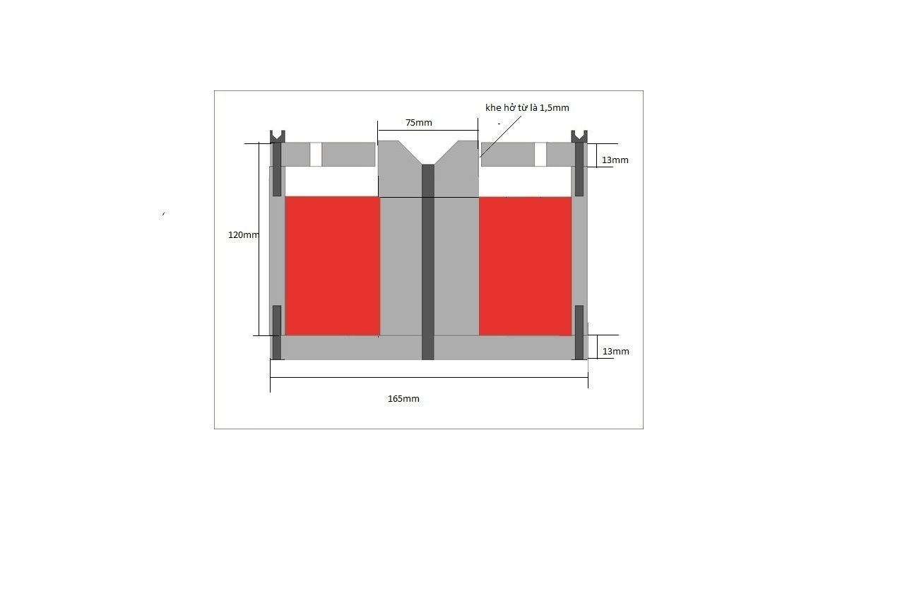

    Có bác nào chơi Altec chuyển qua field coil không ạ? Altec 515, Em đang ấp ủ ý định chuyển qua field coil.
    Bác nào có tư vấn cho em với ạ.
    hiện em đã tìm được thép với thành phần carbon thấp, dây quấn thì em cũng chưa biết đường kính dây bao nhiêu bao nhiêu vòng bác nào có cho em ý kiến với.
    Em cảm ơn

    251
    Dây quấn một phần phụ thuộc thiết kế điện áp cấp cho cuộn Fieldcoil. Theo thiết kế của Bác cấp điện áp cho cuộn FC như thế nào ?
    Khi tháo 515 ra , ít nhiều cũng cần thay vài thứ, Bác cần phải chuẩn bị màng voice coil loại tốt thì thay vào nghe mới hay được. Cần cân nhắc ---> làm được thì không uổng phí bỏ công sức, không được mất rất nhiều thời gian chứ chưa nói tiền bạc

    Dạ chào bác.
    Em có cậu SV cậu ấy tính cho em là dây 1,5mm2, 1500 vòng, dòng 2A điện áp 20V bác ạ. Nhưng em thấy dây to quá nên đang nhờ cậu ấy làm lại nhưng gặp vấn đề do công thức cần điện áp của voice coil loa nua nen em đang chưa tính được. Với lại em đang lấy điện áp của voice coil là 60mv nên chắc sai ạ.
    Cái 515 em bỏ nam châm ra rồi làm phần đế và phần lõi riêng, voice coil thì dùng màng cũ, phần cone thì em đang tính thay gân bằng da. phần này lại phải nhờ ông anh kiếm hộ da 1mm để gắn lên màng spider gasket thì em dùng màng nhện phíp em chế.
    có gì không phải bác góp ý với em ạ.

    251
    Tính cuộn FC còn phụ thuộc vào thiết kế lõi, thiết kế của bên trong củ loa 515, ngoài ra còn phải tính toán các giải pháp tạo lực từ tối ưu nhất. Bác phải lên bản vẽ thiết kế trước lúc đó mới tính toán được cuộn FC. Bác có thể vẽ thiết kế củ FC và post trên đây ?

    Hiện tại thì em cũng chưa biết phải bắt đầu từ đầu nữa.
    dự án của em mới chỉ có.
    lõi giữa và đế đệm của xương.
    sắt dùng loại low carbon A36.
    Dây thì đã tính toán được như trên nhưng cảm thấy không đúng vì nó chỉ trên lý thuyết, cần tính toán lại vì có khả năng chạy nóng quá cháy cuộn field coil.

    Với thông số này: dây 1,5mm2, 1500 vòng, dòng 2A điện áp 20V thì trở thuần 20/2 = 10 ôm,
    cỡ dây dùng tiết diện 1,5 mm2 tính được chiều dài dây trong khoảng 900 - 600 m và đường kính trung bình mỗi vòng dây 19 - 12 cm có vẻ không hợp lí...

    Theo hình Bác đưa lên , nhận thấy cuộn FC của Bác hình trụ rỗng có đường kính ngoài là D=135mm, đường kính trong d=75mm, chiều cao L=90mm (dự đoán theo kích thước bản vẽ nhưng vẫn thiếu chi tiết kích thước).
    Cũng như theo tính toán của Bác VintageTube, thiết kế ban đầu như Bác đưa ra cho cuộn FC chưa đúng.
    Như vậy Bác nên thay đổi lại thiết kế chẳng hạn có thể sử dụng dây đồng có đường kính 1mm (tiết diện S=0.8mm2). Và cũng do các yêu tố ảnh hưởng đến quấn cuộn dây về cách điện, độ khít khi quấn, nên chỉ có thể đạt được khoảng ~ 2400 vòng (khoảng 86 vòng/lớp X 28 lớp). Và điện trở thuần lúc đó R =~ 17 Ohms.
    Với thông số này có thể cuộn FC đạt mức tốt cho thiết kế lõi như trên.
    Bác có thể mở thêm mục cho FC để dễ trao đổi hơn , vì phải trả lại Topic cho Các Bác Altec Lansing.
    Chân thành xin lỗi Các Bác hội Altec Lansing.

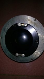

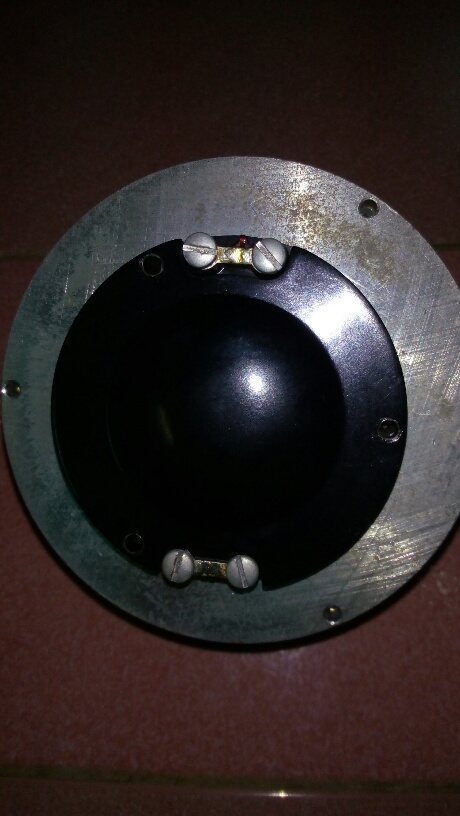

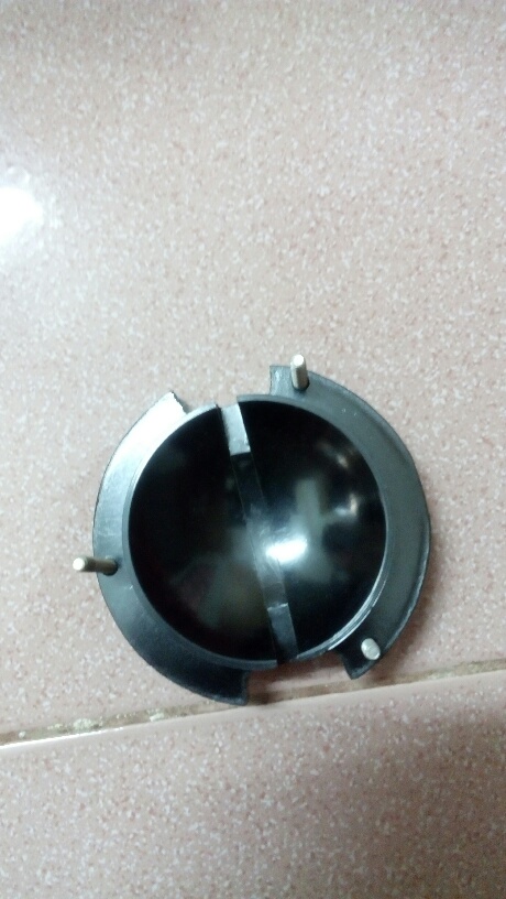

    Các bác cho em hỏi chút, củ mid zin phải có len bằng nhựa đen này phải không ạ.
    Em thấy một số củ mid altec không có miếng này mà tấm đáy được lót bằng một miếng nỉ. Mong các bác chỉ giáo. Thank all
  25. hoang.duyvien
    hoang.duyvien Advanced Member
    6/4/08
    165
    191
    Chào bác. Cái này dùng cho những củ 802,04,06,08, 604,605 duplex nói chung là loại nhỏ. Cái này thường nguyên bản sẽ có chủ yếu là cái diaphragm no zin bác ơi. Miếng che có thể mua thêm gắn vào nhưng những củ loại to 288, 291 em chưa thấy có cái này che.
