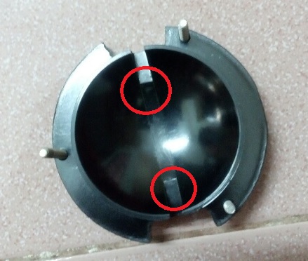

    Em nghì đây là vấn đề " buồng nén " thì có vẻ hợp lí hơn , ví dụ ở driver 375 của JBL có loại lưng gù .

    Có mấy khe hở ở nắp chụp nên chắc nắp chụp này không có tác dụng tạo buồng nén...
