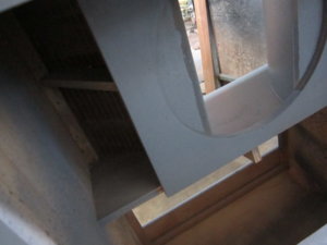

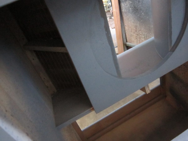

    Hôm nay theo chân 1 môn đồ Altec đi nhận thùng A7 mới hoàn thành , đường đi quanh co làm em mất định hướng không biết xưởng mộc này còn ở Bình Chánh hay qua địa phận Long An rồi !

    Em nghỉ đây là một đia chỉ cần phải phổ cập cho dân audio chúng ta , để em xin số điện thoại và làm cái google map . :)

    - bác Gohome vừa nhiệt tình vừa uyên thâm giới thiẽu 1 xưởng mộc nhìn là thấy chất rồi

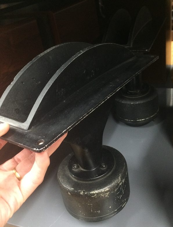

    Em có anh bạn gửi cho bức ảnh này nhờ tư vấn nhưng em không rành về khoản này nên nhờ các cao thủ trợ giúp. Theo lời của anh bạn thì chủ shop nói đây là loa Altec. Shop này rất tin cậy. Tuy nhiên, trên cả horn và driver đều không ghi gì. Củ khá to và nặng, cọc nối dây hình trụ tròn nằm gần nhau. Horn kim loại cũng khá nặng.
    Em nhờ các bác gia cát dự xem loa này model nào, của hãng gì? Giá 5 củ/cả bộ có hợp lý không.
    Em cảm ơn các bác :D

    Bác k chụp rõ củ loa, nhìn vậy cũng khó có thể đoán nó là loại gì nhưng nếu nguyên bản 5 củ thì mua quá tốt, nếu cụ mua mà k dùng thì mail cho em nhé :mrgreen:

    Em cũng hơi ức vì ko có thêm ảnh nhưng thế mới khó mà bác :D

    Nhìn không giống Altec, JBL. Có khả năng là loa Nhật bác ạ! Giá thì e ko có ý kiến.
