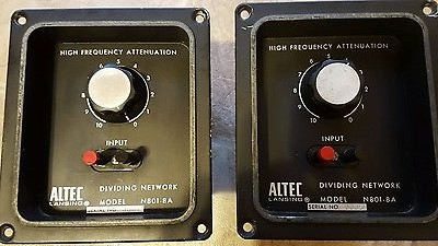

    Cám ơn bác HaChu đã chỉ dẫn, theo ý của bác thì phải đi mua cái N800D về mà phang vào, nhưng như vậy thì em lại thừa ra cái N801-8A chẳng để làm gì. Thôi chi bằng nhân đây em mượn Altec FC rao luôn (mong MOD thông cảm) bác nào có nhu cầu đổi chác cáp bù thương lượng giá hợp lý N800F hoặc N800D thì ới em một tiếng nhé ! Sdt của em: Tuấn 090.888.9965
    P/S : Cặp cross N801-8A của em ship ebay về rất đẹp và zin 100% theo đánh giá của em thì hình thức phải 96% , bác nào có nhu cầu em sẽ gởi hình chi tiết qua Viber, Mail, Zalo... Còn hình bên ngoài là đây ạ... :)

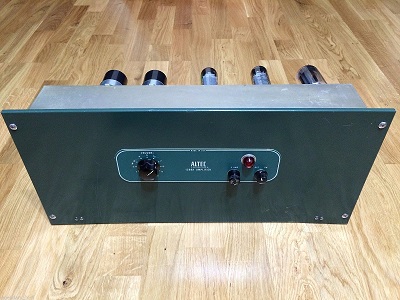

    có bac nào là Fan của Altec mà đã đi ngang đời em AMP này xin cho em 1 chút ý kiến ạ .
    em tìm mãi mà không thấy trang nào nói về em nó. không biết chất âm nhưn thế nào.
    ALTEC Lansing 1569A

    Cams ơn Bác , vè nhưng hình ảnh. nhưng hình này em cung có. Em muốn biết về chất âm của em nó ra sao.
    nếu bác hay fan nào biết rõ hơn cho em 1 chút nhận xét, trải nghiệm. cám ơn nhiêu
