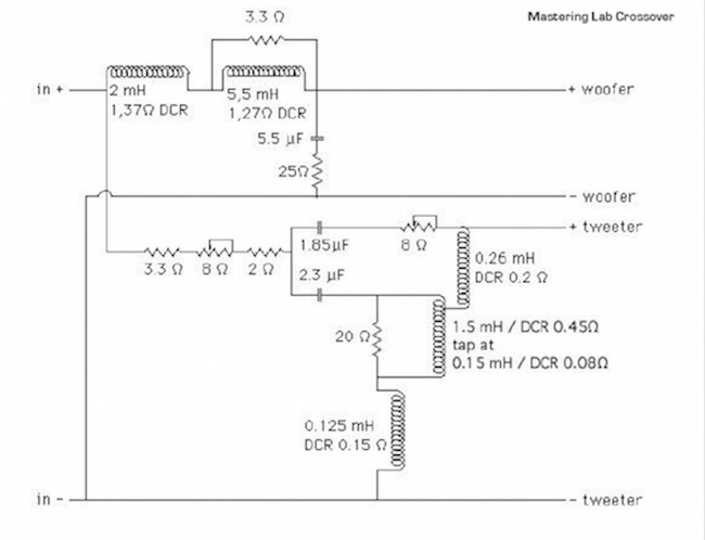

    DIY luôn đi Bác,n 800 f Mạch rất đơn giản vừa nhanh chất lượng lại không thua kém hàng xịn.[/quote]
    Em ủng hộ DIY crossover theo mạch mới luôn, không Copy theo mạch crossover N800F cũ
    Ngoài ra bác chủ nên chuyển sang chơi thùng Onken 360 để khai thác hết cái hay của các driver bác đang có[/quote]
    Nếu bác muốn DIY phân tần thì làm luôn cái 3 way luôn, đủ các dải. sau này đỡ lăn tăn thiếu dải thấp - cao[/quote]
    Cám ơn các bác rất nhiều, em sẽ DIY một bộ phân tần theo schematic của bác Luận Đà Lạt ạ... :lol: Khi nào hoàn thành em sẽ post ảnh và cảm nhận so sánh chất âm (của riêng mình) so với cross N801-8a zin, để các bác đi sau đở tốn học phí... :p
    Em định DIY phân tần theo schematic của bác Luận ĐLat, nhưng chỉ 2 way. Bác nào có schematic 3 đường tiếng theo cấu hình của em hiện tại : kèn 806A 16ohm, bass 416Z 16ohm, để sau này nếu ráp thêm super treble khỏi phải lăn tăn về p tần nữa, thì cho em xin. Thùng Onken 360 ... Em tìm hiểu bên Onken club rồi cũng cũng sẽ cất thùng zin và đóng mới để trải nghiệm :lol:

    Cái này em thấy cũng chẳng đơn giản tẹo nào :p, làm cho tử tế tốn xèng ra phết :D.
    Trị số RDC của các cuộn cảm cho LF nhỏ hơn càng tốt và nên dùng loại có lõi :wink:

    Nếu dùng crossover 3 ways cho Altec các bác tham khảo bộ Xover của bác Dungaudio. Có bác nào dùng rồi cho anh em 1 ít review. Cám ơn
  17. tuan_th
    tuan_th Advanced Member
    16/2/09
    279
    24
    Em đang dùng 1 bộ đây ạ, nếu để nghe nhạc việt thì bộ này rất ổn, tiếng tốt, các dải chồng nhau ko nhiều, dễ căn chỉnh theo độ nhạy từng củ loa mid treep, thiết kế đẹp tuy chưa chắc chắn cho lắm. Còn nhược điểm thì em chưa dám phán ạ... :D

    Thực ra ko có máy đo nên chỉ bằng cảm nhận thôi bác ạ, phần chồng nhau cũng ko khó chịu lắm, chấp nhận dc khi nghe nhạc việt, thậm chí dễ nghe hơn phân tần zin :D . Còn khi nghe jazz, sax... thì chưa khề khà bằng phân tần zin N501-8a (em đã thay tụ scr), chắc có lẽ phân tần này cắt tại 700hz, phân tần zin cắt 500hz. Em hiện tại dùng cả 2 phân tần khi nghe các dòng nhạc khác nhau, đều 3 đường tiếng với củ treep 077 của jbl.
