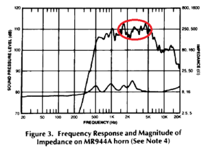

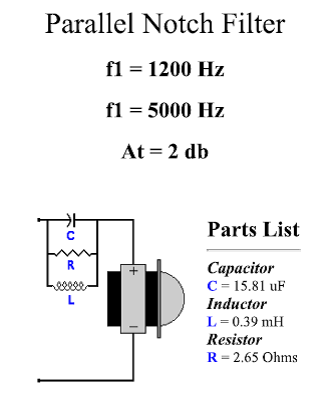

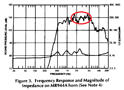

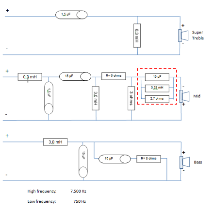

    Thợ cũng chẳng hiểu được chính xác nhu cầu của bác. Bác tham khảo trường hợp của em rồi suy ra trường hợp của bác,
    Đáp tuyến tần số của loa horn của em đây. Nó mấp mô nhiều trong khoảng 1200 đến 5000 Hz. Em dùng web để tính ra kết quả mạch như trong hình. Rồi mua linh kiện về ráp vào đường vào củ mid là xong. Nghe rất ngon.

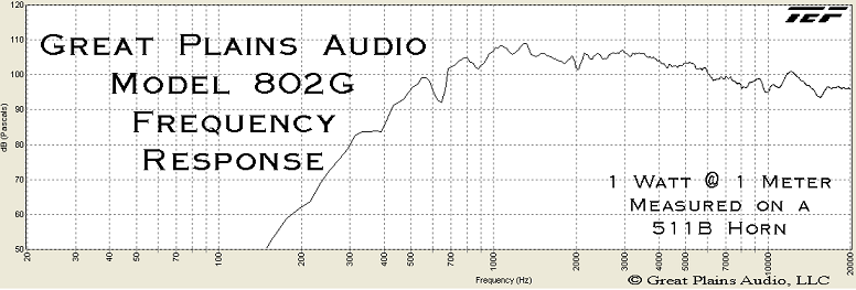

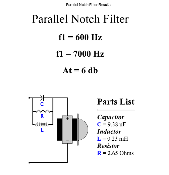

    Em tính toán thử cho bác nhé, ví dụ là horn 511B, driver 802G . Từ frequency response của horn và mid driver em thấy đoạn nhô cao và mấp mô là 600 -> 7000 Hz, mấp mô nhiều nên em quyết định san bằng ở mức 6 dB, theo web tính ra mạch như dưới đây. Bác nên tìm đúng frequency response của driver và horn của bác để tính ra cho chính xác nhé.
    Sau khi tính toán xong thì bác mua linh kiện và tự thi công, nếu còn ngại ngần thì bác nhờ 1 bác nào gần nhà rành 1 chút qua làm xong ngay đó mà. Bác xem bác ấy thao tác rồi sau này tự vọc thêm, chỉnh lên chỉnh xuống cho vừa tai, tự may đồ cho mình thì ưng hơn nhiều đồ may sẵn :D
    Em chắc rằng sau khi làm xong, bác càng yêu quí cặp loa của mình hơn rất nhiều !!!

    Nâng cấp tụ chỉ là bước ban đầu. Tùy theo gu nghe của bác và sự phát triển tai nghe của bác qua thời gian, cái ampli, CDP, dây dẫn các loại và nhất là cái phòng mà điều chỉnh phân tần tới lui chừng mười mấy 20 lần, qua 6 tháng thì ổn.
    Củ mid của Altec 14 có độ nhạy hơi trội so với củ bass, tiếng thiên sáng và hơi chói, bác phải chặn bớt nó cho cân độ nhạy với củ bass, tùy theo các điều kiện trên, bác cản củ mid bằng 1 con trở tốt, trị số từ 2 cho tới 10 ohms. Sau đó bác gắn thêm mạch lọc notch filter cho riêng củ mid để làm phẳng trung âm ở những đoạn mấp mô. Thế là chất âm nâng lên tầm cao mới !!! Mỗi lần chỉnh bác dành ra 1 tuần nghe các thể loại nhạc hay nghe, rồi chỉnh tiếp. Mỗi lần đồ đạc trong phòng thay đổi nhiều, hay thêm vào lấy bớt ra tiêu tán âm, kệ, thảm, tủ, salon, làm trần thạch cao ... bác lại phải canh chỉnh lại, tuy tốn công nhưng tốn rất ít tiền vì trở khá rẻ thay vì chỉnh bằng dây cao cấp, bóng khủng.
    Đương nhiên bác không thể dùng nguồn tạm bợ, dây thường quá cũng như bóng có chất âm không phù hợp. Nếu các điều kiện kiện khác tương đối khá, vọc phân tần giúp bác trải nghiệm audio ít tốn kém và cải thiện khả năng nghe rất tốt. Không có thợ nào làm thay bác được vì họ không hiểu tai bác cần gì. Bác có thể nhờ người hỗ trợ ban đầu, nhưng khi đi vào tinh chỉnh thì bác phải tự làm dựa vào cảm nhận riêng của mình và hãy để cảm xúc tự nhiên của bác lên tiếng, đừng chỉnh theo tai người khác. Những ngừơi khác có thể tới nghe và góp ý, nhưng hãy để cảm xúc của bác quyết định nên hay không nên chỉnh và chỉnh tới mức độ nào đó thì dừng để trải nghiệm tiếp, sau một thời gian khi các điều kiện khác thay đổi hay tai nghe lên trình bác lại chỉnh tiếp, cứ thế tới lúc ... bác đổi loa :lol:

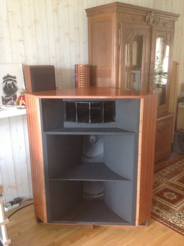

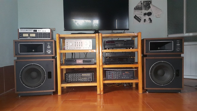

    không gian của em đây ạ vẫn còn nhiều hạn chế lắm bác
  12. TRANDAIARC
    TRANDAIARC Advanced Member
    31/7/08
    625
    99
    TPHCM
    Phòng hơi trống trải Bác ạ. Cần xử lý tiêu tán âm tốt xíu. Mà Bác ghép Altec với Marantz gì thế ?
  13. duynam
    duynam Approved Member
    12/12/15
    23
    em đang sài đỡ marantz 1120 vâng em vẫn đang bận chưa sử lý được bác ạh . nghe trung âm thì tuyệt thật nhưng bass hơi thiếu không biết em nên nâng cấp tụ với thông số như thế nào mong bác chỉ giáo
