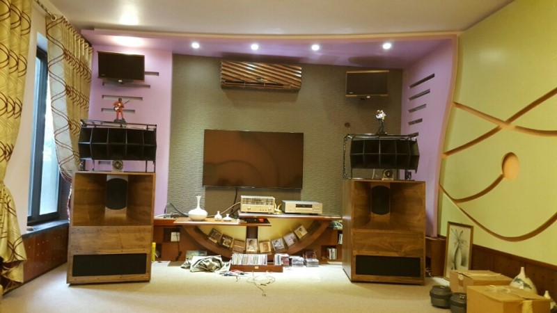

    Khổ thế này đây các bác ạ :( .

  18. Pointed
    Pointed Advanced Member
    1/12/08
    2.557
    66
    Loạn nhĩ hay sao lại chơi cọc cạch thế anh Chu :lol:
  19. HaChu
    HaChu Advanced Member
    19/8/08
    3.407
    81
    Bia Bà - Văn khê - Hà Đông

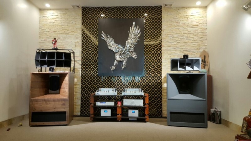

    Dạ đây, quá nhanh và quá nguy hiểm P8, trong vòng 3h tiếng đồng hồ để chuyển từ A7 sang A5 :mrgreen:
    Bác nào lỡ gạch ngói mà bị em xù thì thông cảm nhé, mấy ông mê Altec này toàn máu lên quá não không thể cản nổi :lol:

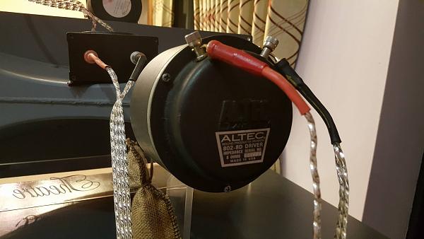

  20. Le rong
    Le rong Approved Member
    8/2/16
    29
    Bác HaChu ơi e hỏi xxx tí: nhìn như trong ảnh thì phần tần vẫn là của đôi A7 (2 đường tiếng) còn tép là đấu tiếp vào và có phần tần riêng. như vậy cái củ trung 802 kia nó kêu từ 500-20.000hz hay từ 500- đâu hả Bác . Và con tép thì từ đâu đến đâu ( tiếng của trung và tép có trùng nhau ko). và tiếng như Bác đang ghép thì thế nào ạ, Rất mong Bác giải thích kỹ với, vì e cũng muốn cắt bớt tiếng trung của con nhà e.
  21. HaChu
    19/8/08
    3.407
    81
    Chào bác,
    Em giải thích theo sự hiểu biết của em ( đúng sai không chịu trách nhiệm nhé :mrgreen: )
    - Về lý thuyết hãng công bố thì củ 802 nó kéo lên tơi 20khz, nhưng thực tế tai nghe được đối với củ này loanh quoanh từ 10-12khz là suy hao kinh lắm rồi, không thể nghe được hoặc nghe được thì nó quá nhỏ. Vì thế dù A5 hay A7 đều phải có thêm con tép. Vậy ta khoanh vùng 802 trong khoảng 500hz đến 11khz, theo quan điểm của em thì việc bổ sung loa tép em thường cắt từ 10khz đối với A7. Không cần mạch chặn trên của 802 ở 11khz hoặc cao hơn vì bản thân nó đã suy hao rất nhiều rồi. Một số bác cầu kỳ cẩn thận thì làm cả mạch chặn trên của loa mid nữa.
    - Quan điểm như vậy, với A5 em căt tép ở khoảng 7khz.
    Có thiếu gì bác cứ bổ sung thêm.
