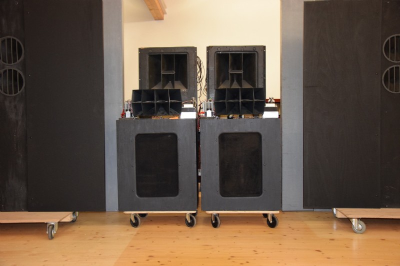

    Cặp này khá quí, theo như em biết thì dòng 1", nó là multicell horn duy nhất. E cũng muốn nghe thử qua 1 lần nhưng chưa có cơ hội.
